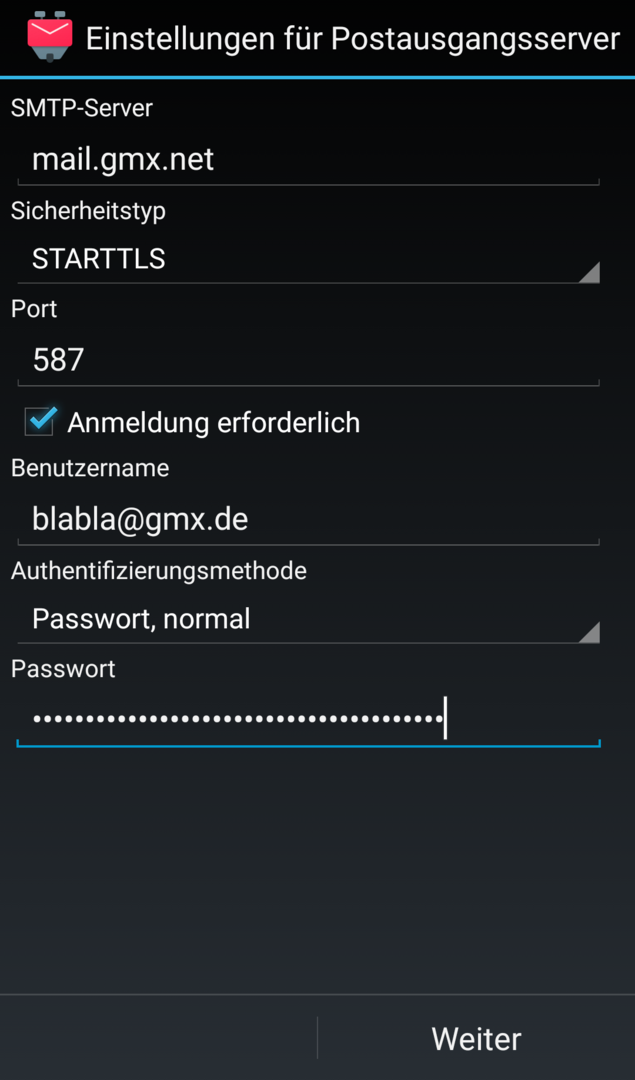

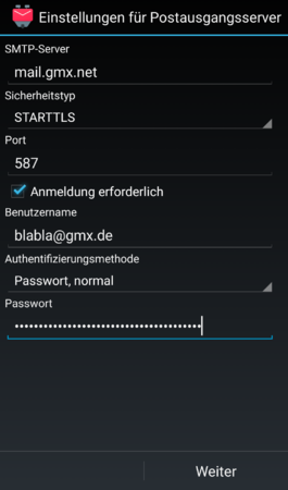

Da gibt es verschiedenen Varianten.
Das klappt bei mir per mobil und WLAN!
Es geht aber auch SSL/TLS auf Port 465

mit deinen Einstellungen:
SMTP-Server: mail.gmx.net
Sicherheitstyp: STARTTLS
Port: 587
Passwort, normal (?)
funktioniert es mobil leider auch nicht, per WLAN aber schon.

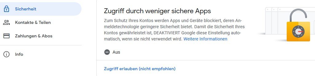

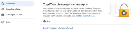

... Gmail bekomme ich unter K9 nicht eingerichtet.....
Im Konto von gmail muss explizit erlaubt werden, dass "unsichere Anwendungen" (oder so) die Mails abrufen.
Mein K9 5.6 kann das seitdem.
Bei gmx habe ich dieselben Einstellungen wie @PieDieÄj .
Ich war davon ausgegangen, dass es reicht, den Abruf per IMAP freizugeben, aber du hast Recht.
Daran hat es bei GMail gelegen:

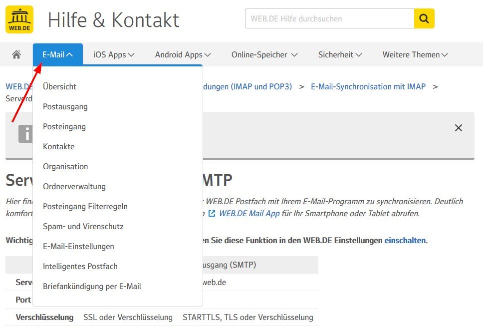

Guckst du besser mal hier: Serverdaten für IMAP und SMTP - GMX Hilfe

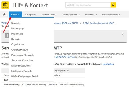

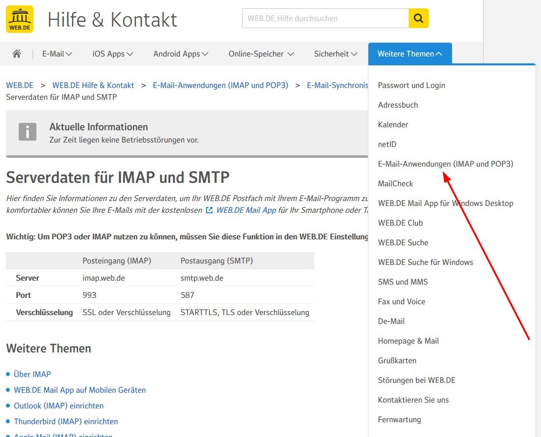

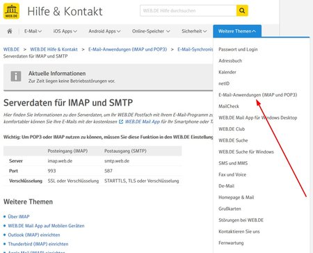

Nicht einfach zu finden auf den Seiten von GMX und Web.de.
Man sucht das doch unter „E-Mail“, nicht unter „weitere Themen“.
Absicht?
