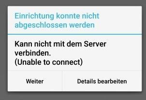

[doublepost=1509182141,1509181672][/doublepost]Ih hänge mal die Fehlermeldung an, die ich immer bekomme
