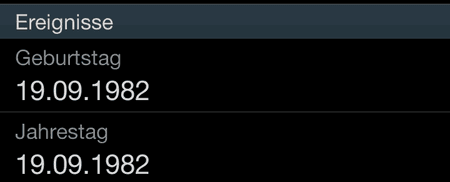

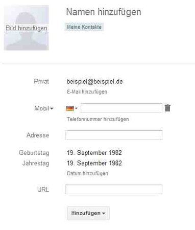

Ich habe meine Kontakte im Google-Konto immer schön gepflegt. Mit Telefonnummern, Adressen und Geburtstagen. Die Synchronisierung der Kontakte mit meinem Samsung Galaxy S3 hat demnach auch wunderbar funktioniert - leider jedoch nicht mit dem Kalender. Seit der Sync habe ich nämlich im Telefonbuch, sowieso im Googlekonto und im Kalender die meisten Geburtstage zusätzlich als Jahrestag drin stehen. Quasi Geburtstag = Jahrestag.
Einige Zeit konnte ich damit leben - habe einfach am jeweiligen Tag der Erinnerung im Kontakt den doppelten Eintrag gelöscht. Jedoch habe ich bei der nächsten Sync wieder das gleiche Problem - die Geburtstage werden kopiert und zusätzlich als Jahrestag eingetragen. Dies ist auch nicht bei allen Kontakten so - jedoch bei der Mehrheit. Ich weiß nun nicht, ob das Problem am Google-Konto, am Samsung GS3, an verknüpften Kontakten oder an mir liegt.
Hoffentlich kann mir geholfen werden. Ich freue mich auf alle Art von Antworten.

suz schrieb:
bin zu müde um die Suchfunktion sinnvoll zu nutzen oder dieses Thema kam tatsächlich in der Art noch nie vor
hilft [OFFURL]https://www.android-hilfe.de/kalender-apps/113895-kalender-geburtstage-werden-doppelt-angezeigt.html[/OFFURL] ?
Hallo Hagex,
vielen Dank für deine Antwort.
Leider hilft mir der Thread nicht weiter - keiner dort hat das Problem, dass im GMAIL-Adressbuch und im Smartphone-Adressbuch aus einem Geburtstag plötzlich zwei Einträge wurden.
Ich habe kein Problem mit der Kalender-Anzeige, sondern dass ich nach der Syn in meinem Adressbuch doppelte Einträge habe.
Wahrscheinlich bin ich einfach nicht in der Lage mein Problem klar zu schildern... ich hänge nochmal ein Bild an, wie ein Adressbucheintrag auf Gmail jetzt bei mir aussieht... wer speichert schon nen Geburtstag unter dem gleichen Datum nochmal als Jahrestag ab? Niemand :-( Aber genau das passierte bei der Kalender-Sync mit meinem Samsung Galaxy.
