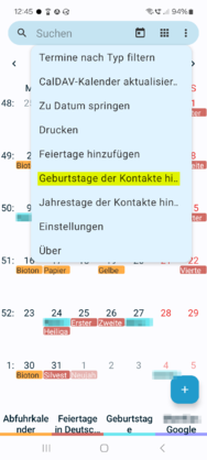

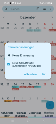

ich habe im Fossify Calendar die Geburtstage der Kontakte hinzugefügt.
Ich habe nicht weiter drauf geachtet und "Keine Erinnerung" belassen.
Nun finde ich keine Möglichkeit, im Nachhinein für Geburtstage eine Erinnerung zu aktivieren.
Wurde das vergessen?
Oder ist die Option sehr gut versteckt?
VG
meute
Screenshot_20240915_124542_Calendar.png Screenshot_20240915_124547_Calendar.png
Ich habe auf GitHub gefragt und eine Lösung erhalten.
Contacts' birthdays added without reminder, how to activate reminder? · FossifyOrg Calendar · Discussion #323
Leider ist es nicht möglich, im Nachhinein die Erinnerungen bei den Geburtstagen zu ändern.
Mann muss den Termintyp "Geburtstage" komplett löschen.
Danach müssen die Geburtstage der Kontakte wieder hinzugefügt werden.
Dabei muss man dann die benötigten Erinnerungen auswählen.
Bei dem Punkt ist die App verbesserungswürdig.
Komfortabel geht anders...
In der App:
Einstellungen > Block "ALLGEMEIN" > Termintypen verwalten
Bei "Geburtstage" rechts auf die 3 Punkte tippen > Löschen > Betroffene Termine dauerhaft löschen
