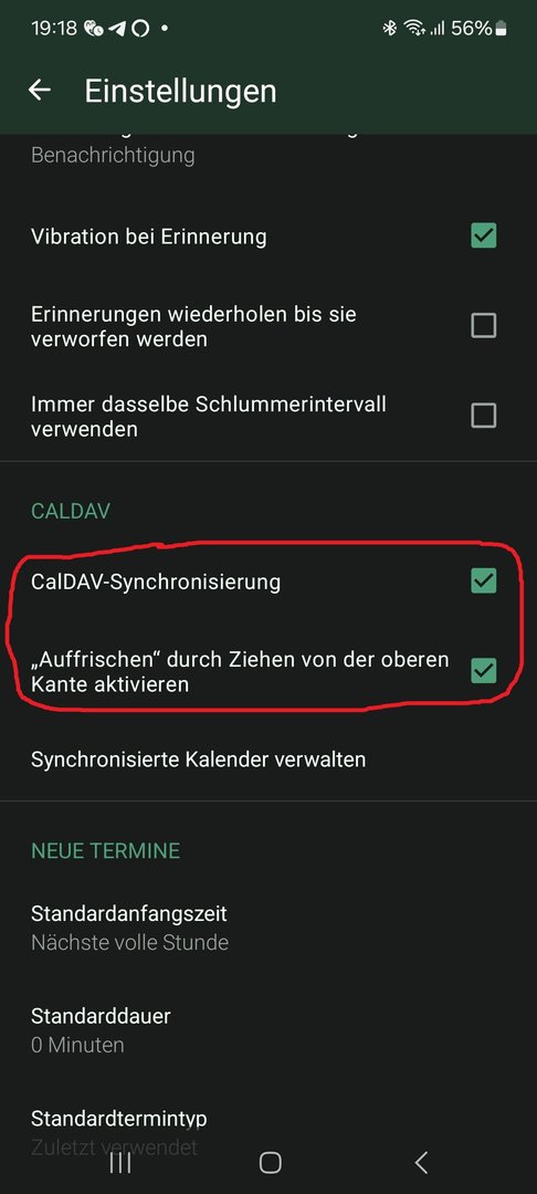

ich bin hier im Forum auf die diversen Fossify Apps aufmerksam geworden.
Frage zum Fossify Calendar:
Ich finde keine Möglichkeit, die Termine meiner Kalender (z.B. Google Kalender) anzeigen lassen.
Habe ich was übersehen oder ist das nicht vorgesehen, vorhandene Kalender einzubinden?

Moin, das sollte die Einstellung sein.

schon mal in den Einstellungen die anzuzeigenden Kalender aktiviert❓
Genau das IST die Einstellung.
Ich dachte bisher, die ist dafür da, das man sich zu externe Kalender verbinden kann.
Also Kalender, die nicht auch auf dem Handy vorhanden sind.
@meute Google Kalender haben nix mit Caldav zu tun.
Normalerweise werden die Google-Kalender vom Android-System synchronisiert (sofern man die Kalender-Synchronisierung aktiviert hat).
Danach kann man in einer gewünschten Kalender-App wählen, welche man sehen möchte.
Hm?
Aber der Fossify Calendar zeigt meine Kalender nur an, wenn die Option "CalDAV-Synchronisierung" aktiv ist.
Eine andere Möglichkeit hat man da nicht.
Ich nutze bisher aCalendar, da kann man die benötigten, vorhandenen (Google)-Kalender in den Einstellungen aktivieren/deaktivieren.
Reaktionen: holms
@meute Ok, hab mal probiert. Das ist etwas missverständlich.
Zunächst: Die Fossify Kalender-App hat keinerlei Berechtigung fürs Internet, synchronisiert also gar nichts von außen (etwa über CalDAV)
Wenn man den Punkt aktiviert, bekommt man tatsächlich alle diejenigen Kalender zur Auswahl angeboten, die das Android-System bereits synchronisiert.
Ein wenig irritierend ;).
