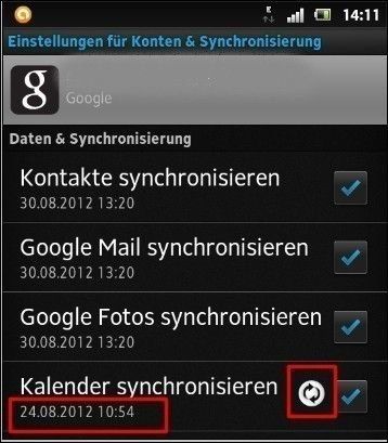

Noch eine Frage:
Irgendwie muss bei den ganzen Tests etwas schief gegangen sein.
Jedenfalls hängt der Kreisel in Einstellungen\Konten & Sync bei "Kalender synchronisieren".
Also er fängt an zu drehen - dann stoppet er - und verschwindet nicht mehr.
Habt Ihr einen Plan, was die Ursache sein könnte?
Gtasks synchronisiert ohne Probleme - Testtermin soeben war auch OK.
Der permanent sichtbare Kresel irritiert aber etwas ...
EDIT:
Hab noch einen Screenshot angehängt.
Das Syncdatum hinkt auch hinterher.
EDIT neu:
--> Hat sich erledigt.
Sorry - wer sucht und lesen kann ist eindeutig besser dran.
Aber wie gesagt. Bei mir geht momentan alles drunter und drüber.
( Einstellungen -> Anwendungen -> Anwendungen verwalten -> Alle Anwendungen -> Kalenderspeicher -> DATEN LÖSCHEN )
