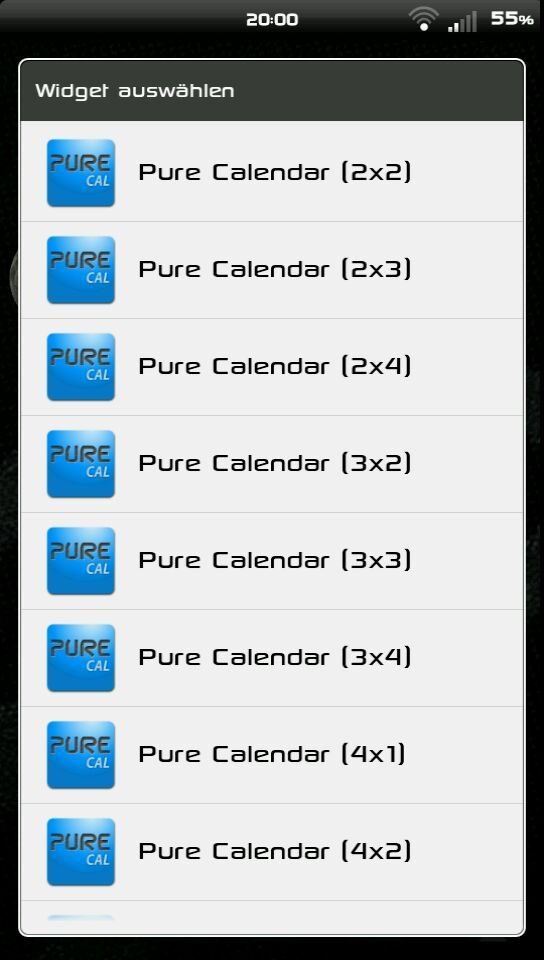

Hallo ich empfehle pure calendar kostet zwar aber man kann einstellen was man synchronisieren möchte und Farben usw kleinen screen
Sent from my HTC Sensation XE with Beats Audio
