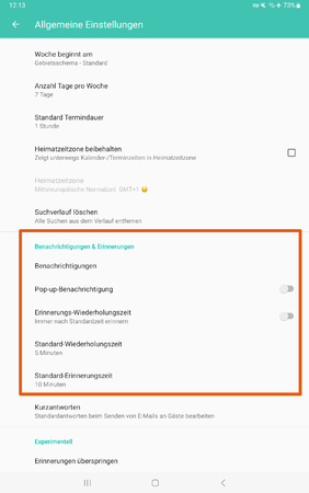

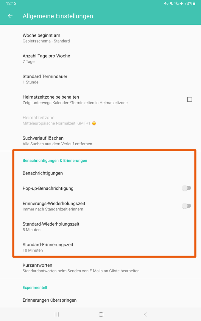

Bei Etar selbst gibt es die entsprechenden Einstellungen (siehe Screenshot) , diese funktionieren auch normal, eben für dich probiert.

Die Einstellungen sehen bei mir sehr ähnlich aus.
Mal zur Klarstellung, was ich für was halte:
Pop-up Benachrichtigung - Oben am Bildschirmrand bei entsperrtem Gerät
Widerholungszeit für Erinnerungen - bei Auswahl von "später erinnern" nach Zeit fragen oder nicht
Standardwiederholungszeit - Zeit bis zur nächsten Erinnerung bei Auswahl von "später erinnern"
Standard-Erinnerungszeit - Voreinstellung für Erinnerungszeit beim Anlegen von neuen Terminen
Stimmt das so?

Wenn das Kästchen nicht aktiviert ist lautet der Untertitel "Immer nach Standardzeit erinnern", sonst "jedesmal nach Wiederholzeit fragen, wenn später erinnert werden soll".
Tut auch genau das. Eben ausprobiert.
In den Einstellungen dürfte m.E. nur der Punkt "Pop-up-Benachrichtigung" interessant sein, der ist bei mir aktuell aktiviert.
Wenn ich auf "Benachrichtigungen" allein (zwischen Abschnittsüberschrift und "Pop-Up-Benachrichtigung") gehe, komme ich zu den Android-Einstellungen, da könnte noch was interessant sein:
"Auf Bildschirm aufpoppen" ist aktiviert - m.E. das gleiche wie "Pop-up Benachrichtigung" in der App, nur systemseitig die Berechtigung dafür, dass die App das darf.
Unter "Erweitert" gibt es dann noch "Ton", "Vibrieren" und "Benachrichtigungslicht" sowie "Bitte nicht stören ignorieren" die vermutlich das tun, was ihrem Namen entspricht.
Dann gibt es noch "App-Benachrichtigungspunkt anzeigen", da hab ich keine Ahnung, was das bedeutet und wüsste es gerne.
