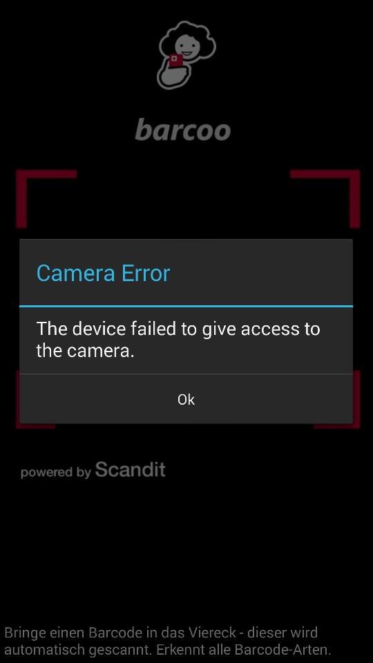

Hy leute,
Ich denk mal ihr alle kennst die app barcoo um Produkte zu scannen und sich zu informieren.
Wenn ich ein Foto machen möchte mit der app kommt ne Fehler Meldung, siehe bild.
Hat wer jemand ein Vorschlag was da los ist? Kamera alg. Funktioniert!
Danke euch.
Leute Danke, ich weiß wenn wer eine Lösung oder Info hätte, hätte derjenige geschrieben.
Ich habe es selber gelöst. Ich nahm die rechte von der app und hab Grad in der Einstellung geschaut und siehe da barcoo darf keine Kamera benutzen.
Also dann kann geschlossen werden :)
