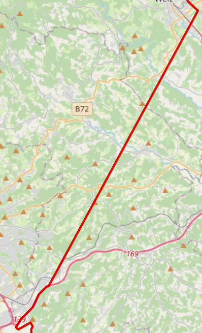

haiflosse schrieb:
Hier ein Beispiel
DAS sieht genauso aus, wie ein Track von Osmand, bevor ich das richtig eingestellt bekommen hatte. Die App wurde durchs Betriebssystem angehalten, und beim Einschalten des Displays läuft sie weiter. Zwischendrin fehlen aber natürlich die Aufzeichnungen, drum der gerade Strich.

haiflosse schrieb:
Hallo!
Ich habe nun laufend das Problem, dass bei der Aufzeichnung plötzlich nicht mehr die genaue Strecke aufgezeichnet wird, und so die Strecke mit direkte Verbindungen abgekürzt werden.
Hier ein Beispiel
Hoffe es kann mir hier jemand weiterhelfen, wo das Probelm liegen könnte und ich evtl. bei den Einstellungen ändern muss.
Vielen Dank

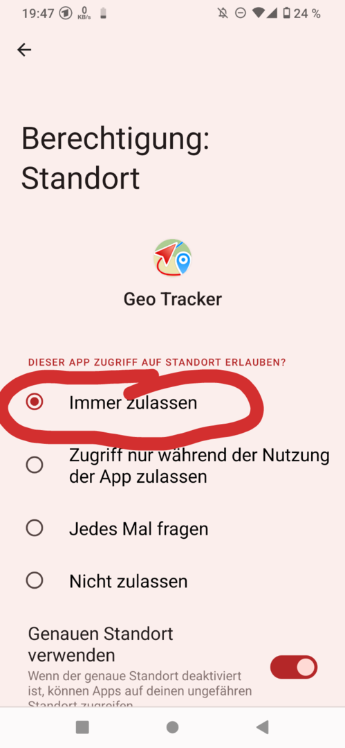

Bei der Logger App muss die Standortberechtigung auf "immer" stehen. Wenn bei "Benutzung der app" gewählt wird passiert das bei mir dem dem geraden Strich.
