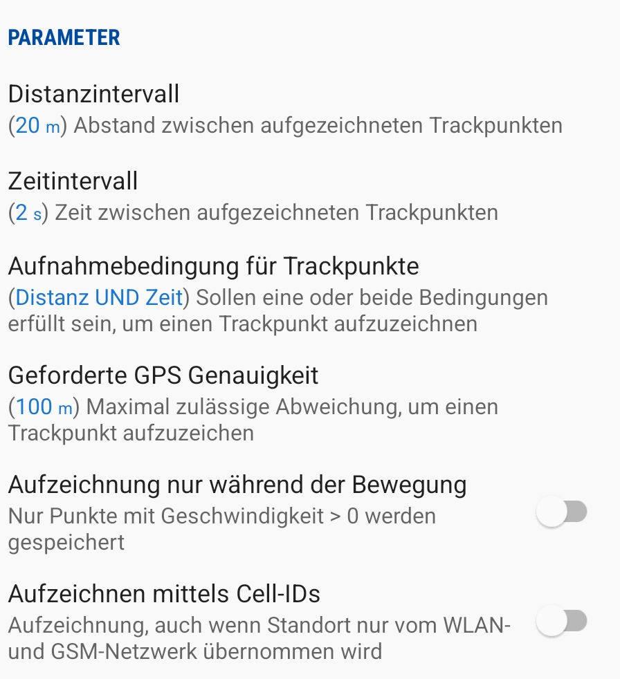

@haiflosse Hallo, ich weiß nicht, ob es dir hilft, aber hier die Parameter für das Profil "Auto" , mit denen ich Locus 3 (Classic) zuverlässig loggen lasse:
Danke für die Antwort.
Habe meiner Meinung nach die Einstellungen bei gps logger gefunden.
Ich habe folgendes eingestellt.
Locus 3 -> gps logger
Distanzintervall -> Entfernung zwischen Messpunkten
Zeitintervall -> Aufzeichnungsintervall
Geforderte GPS Genauigkeit -> Genauigkeit
Werde es dann einmal testen.

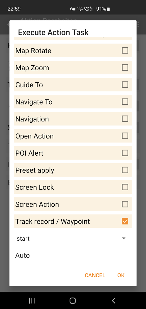

@haiflosse Hier noch als Beispiel der Screenshot für den Start des Aufzeichnungsprofils "Auto" mittels des Plugin.

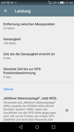

@haiflosse Vielleicht kannst Du mal ein Bild von Deinen Einstellungen hier einstellen!?

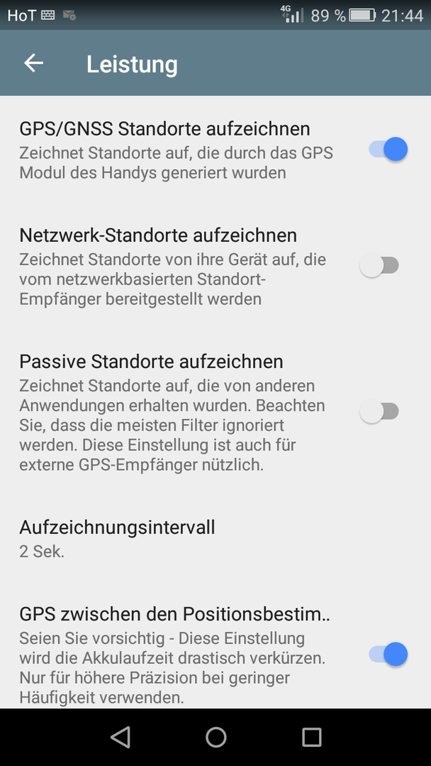

Hier meine Einstellungen bei den Leistungen:
Danke

@haiflosse Du hast ja eingestellt, dass alle 2 Sek. ein Waypoint erstellt wird. Egal ob du stehst.
Das ist bei Locus anders, da müssen 2 Bedingungen gelten, siehe Screenshot oben.
Wenn du GPS Logger beendest, sollte natürlich nichts mehr aufgezeichnet werden.

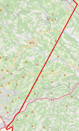

Hallo!
Ich habe nun laufend das Problem, dass bei der Aufzeichnung plötzlich nicht mehr die genaue Strecke aufgezeichnet wird, und so die Strecke mit direkte Verbindungen abgekürzt werden.
Hier ein Beispiel
Hoffe es kann mir hier jemand weiterhelfen, wo das Probelm liegen könnte und ich evtl. bei den Einstellungen ändern muss.
Vielen Dank
Ich habe dasselbe Problem, eine Lösung jedoch auch nicht. Momentan startet die Aufzeichnung gefühlt einen Kilometer später. Vielleicht hat die App intern ein Problem mit dem GPS.
Schaut mal unter Einstellungen Apps die App auswählen unter Punkt Akku ob ihr Optimierungen/Stromsparoptionen aktiviert habt
Ich nutze die App auf einem Redmi 9A, dort habe ich beim Energiesparmodus "keine Einschränkung" ausgewählt, sollte also eigentlich funktionieren.
ich kann bei mir im OnePlus pro App nochmals einstellen ob er optimieren soll oder nicht

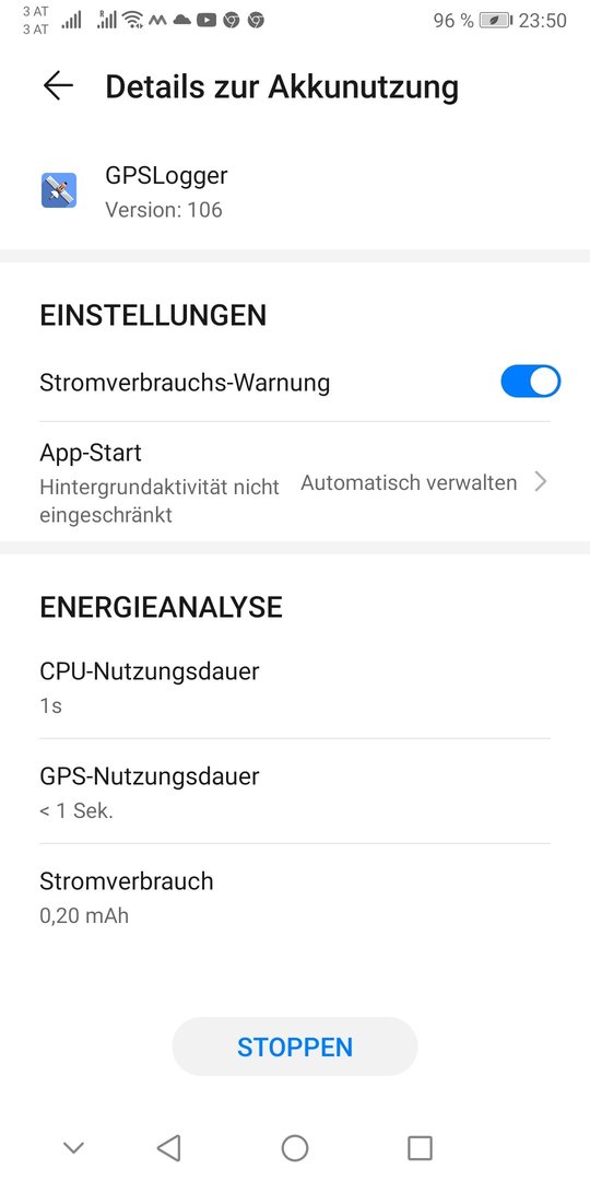

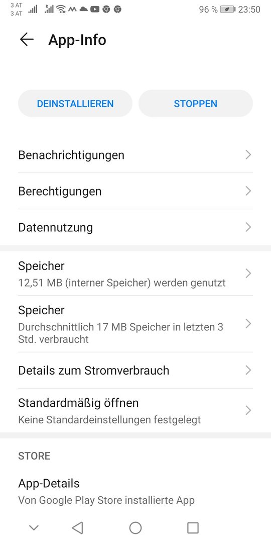

Beim Huawei Mate 10 pro kann ich bei der App gpslogger folgende Einstellungen auswählen:
Screenshot_20220422_235043_com.android.settings.jpg Screenshot_20220422_235055_com.huawei.systemmanager.jpg
Hoffe es kann mir hier jemand weiterhelfen.
Danke

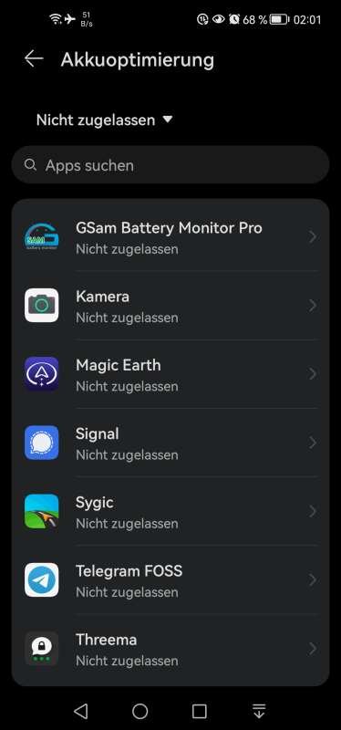

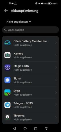

@haiflosse im 2. Screenshot muss du noch mal auf "Appstart" tippen und von automatisch auf manuell umschalten, dabei alles aktiviert lassen (welche Emui-Version ist das?)
NOCH wichtiger, damit Apps bei ausgeschaltetem Display werkeln können ist aber die Akkuoptimierung: dafür öffne die Einstellungen und gib am besten in der Suche "optim..." ein.
Oben von nicht zugelassen auf alle Apps wechseln und deine App raussuchen und umschalten. S. Screenshot.
Ohne dies killt dir Emui wohl jede App im Hintergrund, egal was an anderen Stellen eingestellt ist :winki:

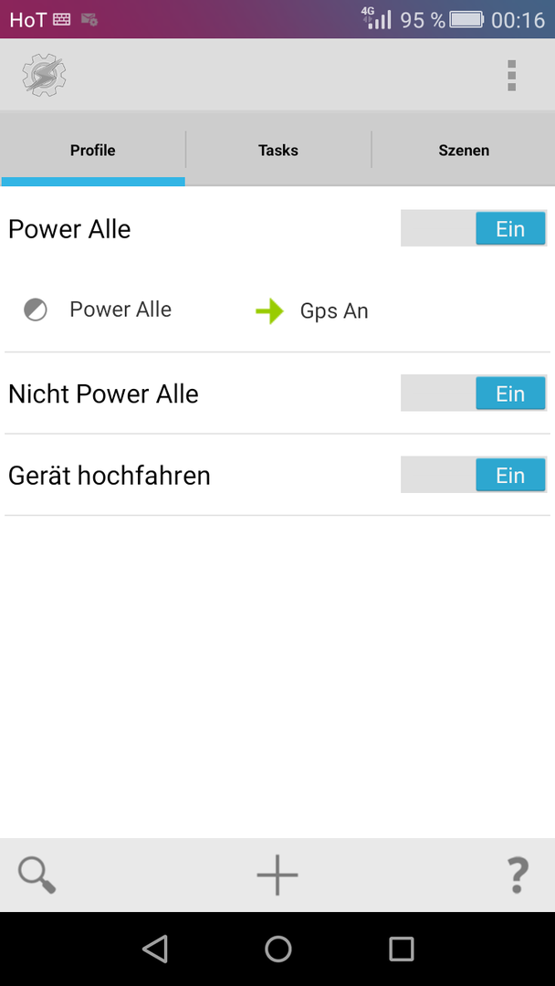

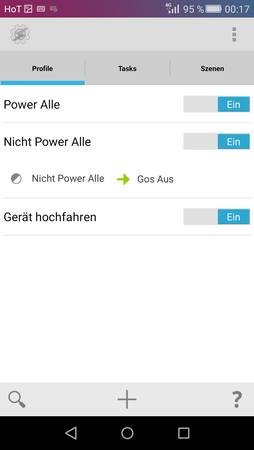

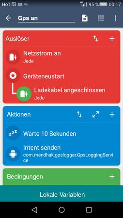

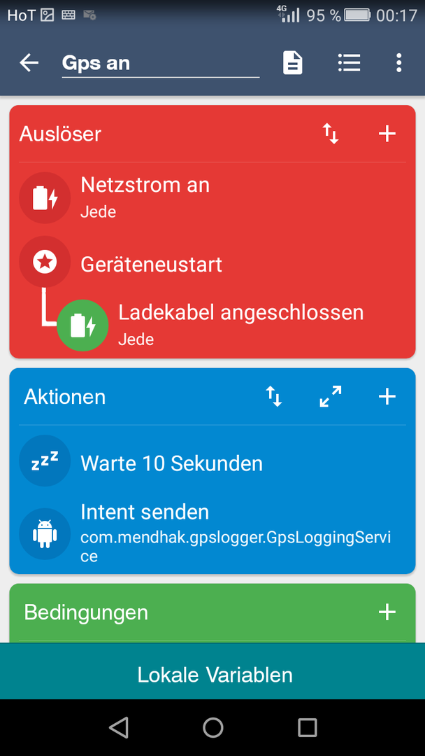

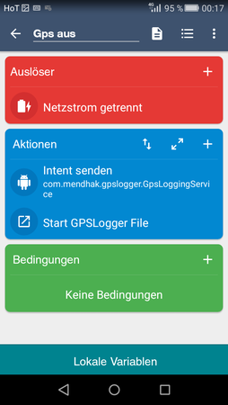

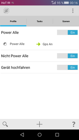

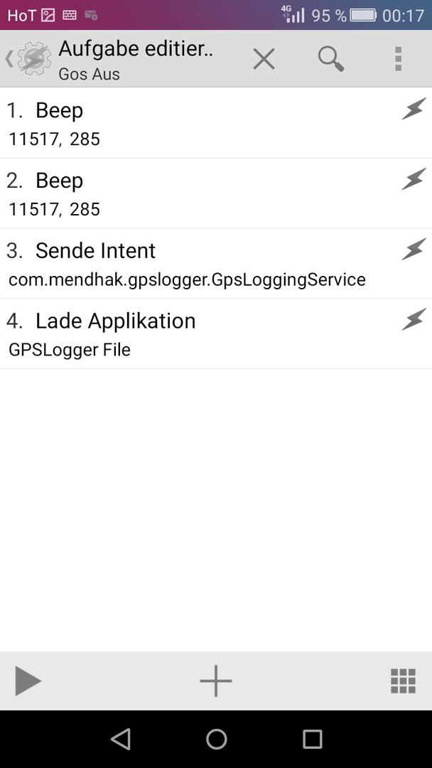

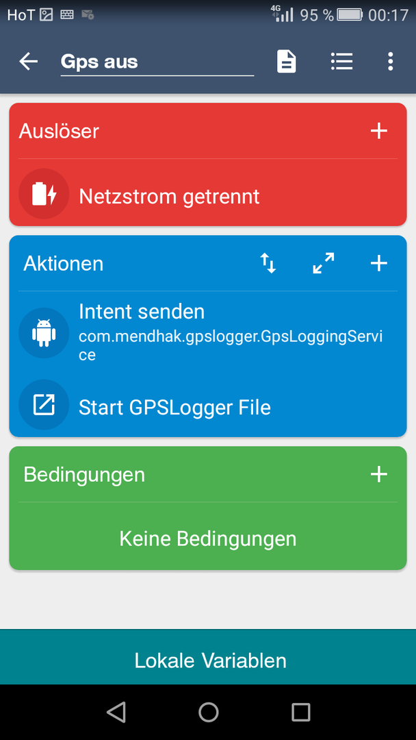

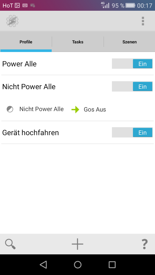

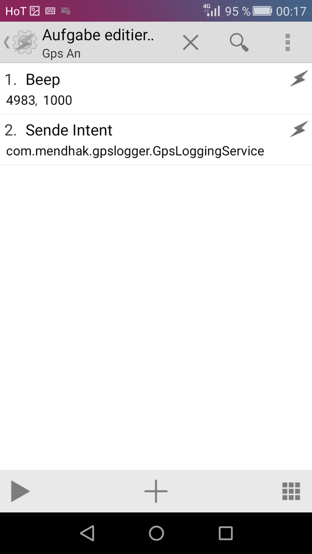

Ich starte den gpslogger über den tasker oder macrodroid. Sobald über Ladekabel Strom fließt habe ich einen task erstellt, dass der gpslogger gestartet werden soll und wenn kein strom fließt soll der gpslogger gestoppt werden.
Das funktioniert leider auch nicht immer. Beim Huawei mate 10 pro hatte ich manchmal das Problem, dass es gestartet wird, aber ich keine gespeicherte Datei hatte. und beim huawei lyo-l21 kommt es oft vor, dass zu Beginn es gestartet und gleich wieder gestoppt wird. Beim huawei lyo-l21 wird es über den macrodroid nie gestoppt, obwohl beim Test die Aktionen funktionieren.
Hier Screenshots von den Einstellungen von Tasker und Macrodroid
Screenshot_2022-04-24-00-16-58.png Screenshot_2022-04-24-00-17-04.png Screenshot_2022-04-24-00-17-20.png
Screenshot_2022-04-24-00-17-31.png Screenshot_2022-04-24-00-17-46.png Screenshot_2022-04-24-00-17-53.png
Hoffe es hat noch jemand eine Idee.
Danke
