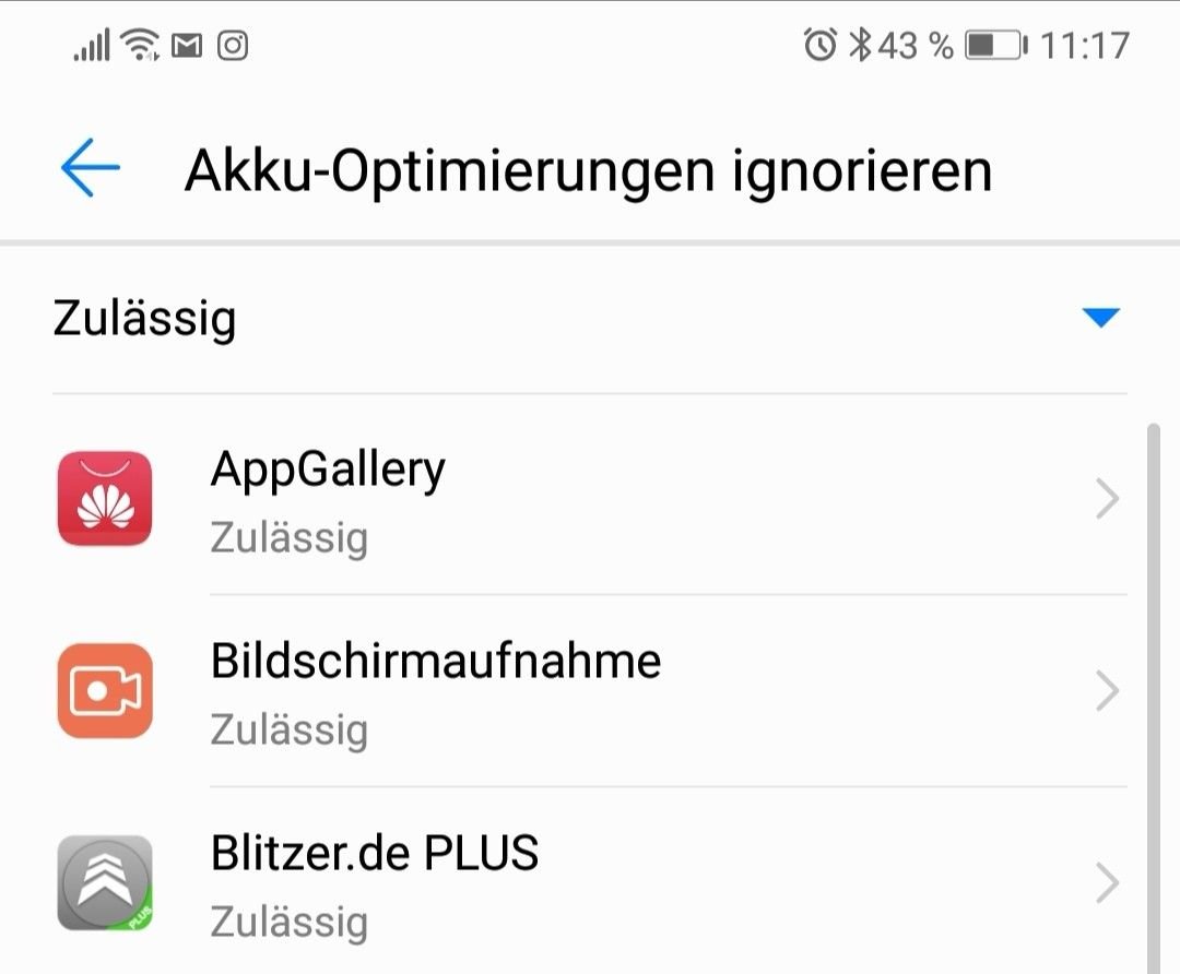

Das hast Du aktiviert?

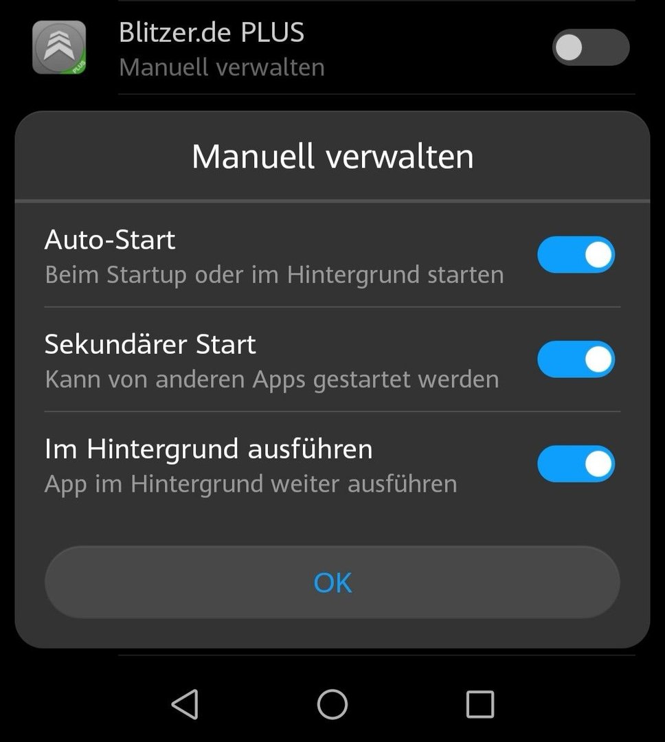

Ist bei mir auch eine must have app. Nur zur Sicherheit .. Wie habt ihr die energieoptionen gestaltet? Siehe bildScreenshot_20180617_144926.jpg
