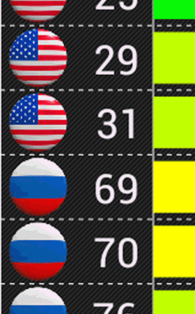

@SparFux: Das S2+ hat den GPS/GLONASS Chip, sollte also funktionieren.
Mit der App "AndroiTS GPS Test" bekommst Du die unterschiedlichen Sat. auch mit nen Flaggenkreis(GPS=USA, GLONASS=Russland), s.Bild, angezeigt:
https://play.google.com/store/apps/details?id=com.androits.gps.test.free
Mein Note 10.1 mit GLONASS hat gegen 09:00 heute für den FIX keine 3s gebraucht, das S2 ohne GLONASS fast 20s (beide im Flugmodus, also ohne AGPS).
Die Schnelligkeit für den FIX bei den neuen Geräten hat aber wohl wenigert mit GLONASS zu tun als mit dem neuen Chip im Gerät, denn heute waren erst keine GLONASS-Sat. im Bereich.
Die Genauigkeit mit dem neuen GLONASS fähigen Chip ist zumindest bei den Samsungs zZt. nur in Ausnahmefällen besser als z.B. bei meinem S2 mit nur GPS. Ausnahmefälle sind z.B. wenn die Genauigkeit eh schlecht (50m) ist kommt man mit GLONASS vielleicht auf bessere Werte als ohne.
P.S. Zu beachten ist allerdings, dass die in den Apps angezeigte GPS-Genauigkeit "nur" die Systemwerte anzeigt und nichts mit der tatsächlichen Positionsgenauigkeit zu tun hat. Abweichungen durch unterschiedliche Signallaufzeiten in den "Schichten(Brechung)" und/oder durch Reflektionen (woran auch immer) sind da nicht berücksichtigt.
