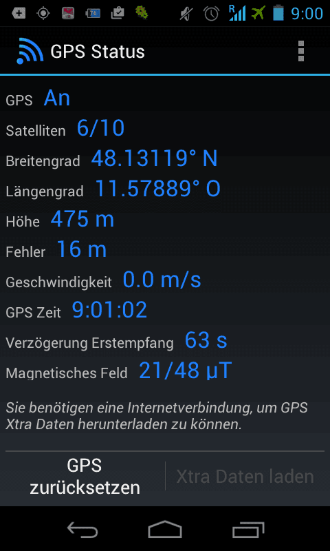

Wollte heute um 17.00 Uhr eine Testfahrt machen und bekam etwa 15 Minuten keinen Satfix. Konnte mit der App GPS Status beobachten, daß keine Satelliten gefunden wurden.
Auf einmal waren wieder wie üblich die Satelliten verfügbar. Hat der große Bruder aus den USA die Satelliten kurzfristig abgestellt oder war nur eine technische Routine am Laufen, die für einen Ausfall gesorgt hat?

Hmm, grundsätzlich richtig. Das Smartphone befand sich wie üblich im Navi-Halter am Armaturenbrett vor dem Lüftungsauslaß, also relative Nähe zur Windschutzscheibe. Dort hatte ich in den letzten Jahren noch nie einen GPS Abbruch, auch nicht in einer Straßenschlucht. Ich fuhr mit dem Auto gestern auch im freien Gelände - dort ebenfalls kein GPS Signal gemessen mit der GPS App , die sehr gut das Signal differenziert darstellt -.
Dann urplötzlich war gestern das GPS Signal wieder da. Heute bei Regenwetter im Auto, geparkt in einer Straßenschlucht, bekomme ich nach einer Minute GPS Kontakt.
Seltsam das Ganze.
Garnicht so seltsam, wenn z. B. die Almanachdaten des GPS aktuallisiert werden müssen und keine Datenverbindung zur Verfügung steht kann das schon mal ein paar Tassen Kaffee lang dauern vgl. Der Aufbau des GPS-Navigationssignals letzter Absatz.
