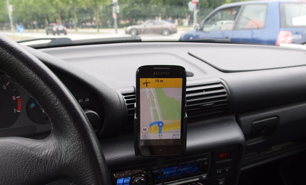

Hier mein Navi aus der oben zitierten Geschichte:

Wie man auf deinem Foto sieht, strömt die Luft aber leider nur auf die Halterung und wird von dieser abgelenkt. Die Halterung wird kaum zur Abkühlung beitragen, da aus Kunststoff.
Ich hab einen Ford Focus von 2013. Da es für dieses Modell kaum Halterungen gibt, habe ich auch eine Brodit. Da die Anbringung auf der Fahrerseite zu nah am Lenkrad ist, habe ich die Variante auf der Beifahrerseite gewählt. Diese wird unterhalb der Lüftung angebracht, das Smartphone selbst ist aber mehr oder weniger vor der Lüftung und es ist keine Halterung dazwischen.
Vielleicht erklärt der Unterschied zwischen deiner gezeigten Lösung und meiner, eine Möglichkeit warum es bei dir zu Hitzeproblemen kam!?
