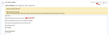

Ja,
dort steht als letztes "We have looked over all servers and there doesn’t seem to be an issue :/ "
Da sind wir dann wieder dort, beim Alcatel welches nicht so funktioniert wie es soll. Mal sehen, vielleicht gibt's ja noch andere Android / Alcatel Foren ...
Wenn Du erwartest, wo anders besser aufgehoben zu sein, wird Dich keiner hindern. Bekanntermaßen sagt man ja, Reisende soll man nicht aufhalten....
Wobei, ein nicht funktionierendes Navi kann ja schon mal eine Reise stören :rolleyes2:
Letzter Beitrag bei NavFree-Gruppe vor 11 Stunden von Kai ->
