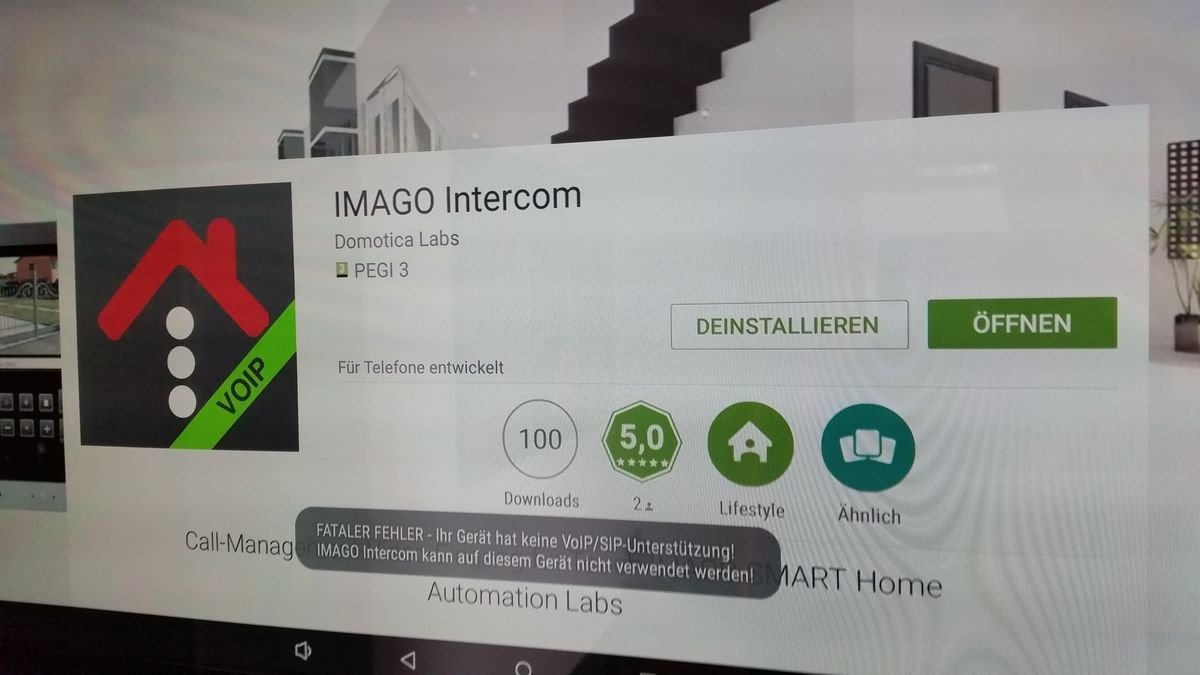

Jetzt hat mir zufällig eine App die Meldung gebracht "Das System unterstützt kein VOIP/SIP"
Wahrscheinlich laufen auf dieser Box nicht alle Dienste so wie es auf dem Tablet funktioniert hat.

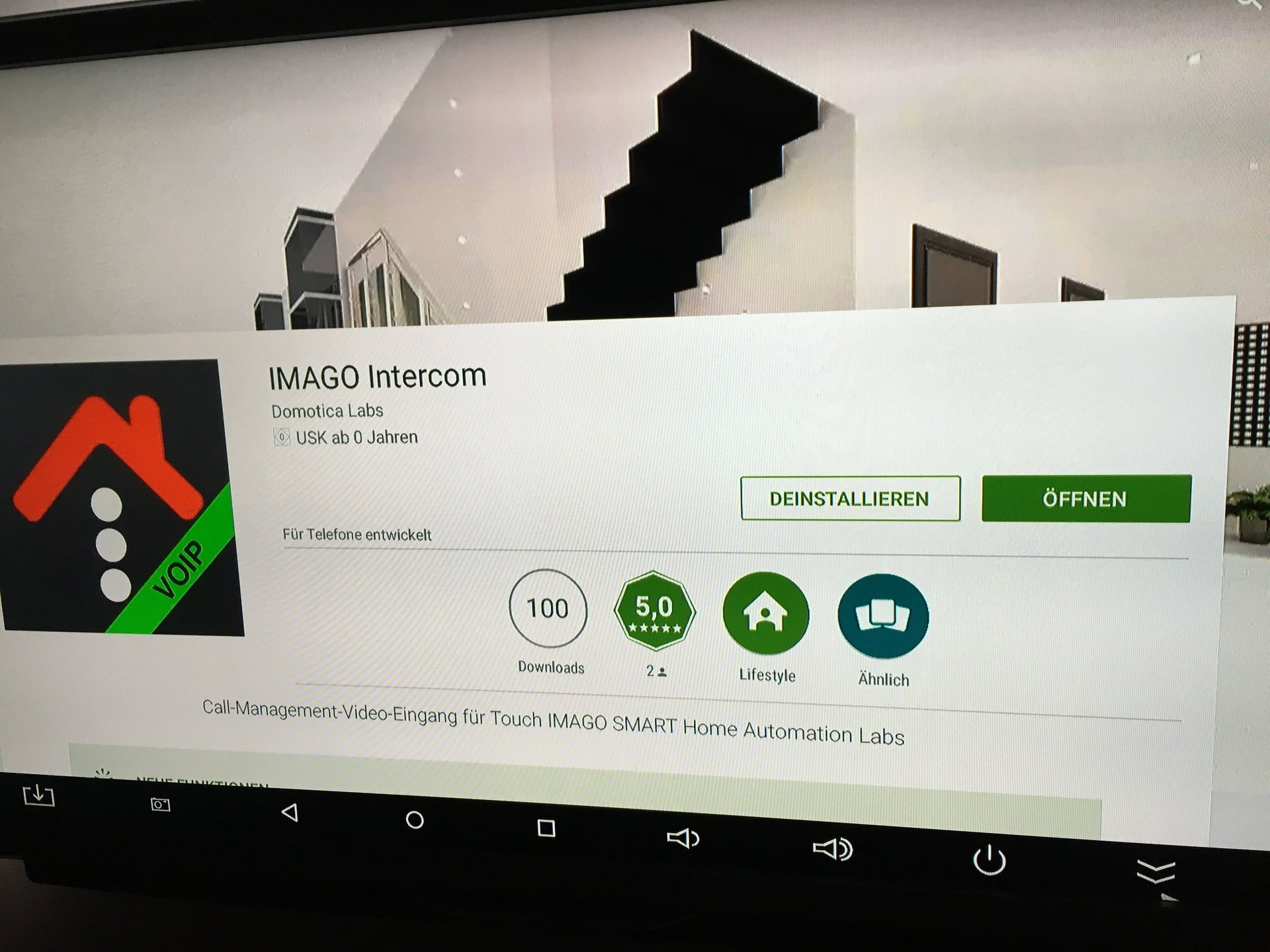

Erstmal Danke für Deine Antwort,
es ist die App von "ImagoIntercom", die jene Meldung (siehe Anhang) schon beim Versuch die App zu öffnen, bringt.
Bei einer anderen App Namens "Elcom Videofon" mit der ich vorab scheiterte die Verbindung zum laufen zu bekommen,
war dann für mich die Meldung von der Imago App erstmals ein Hinweis warum das ganze eventuell nicht laufen will..
Es ist die BQeel M8R-Pro, die ich laut dem OTT Box Review wählte, da sie die Tablet Version beinhaltet.
androdoc schrieb:
geht u.a. auf Minix Neo U1 und T12
Mehr Boxen habe ich jetzt nicht wieder angeschlossen.
Screenshot von Minix
Anschliessend kommt ne Abfrage nach Server und so. Habe da abgebrochen.
Super das Du das für mich testen konntest, Danke Dir !!
Jetzt werd ich mir die 2 Boxen mal anschauen und eine davon kaufen.
Ich Berichte dann ob die Mission gelungen ist ;)
