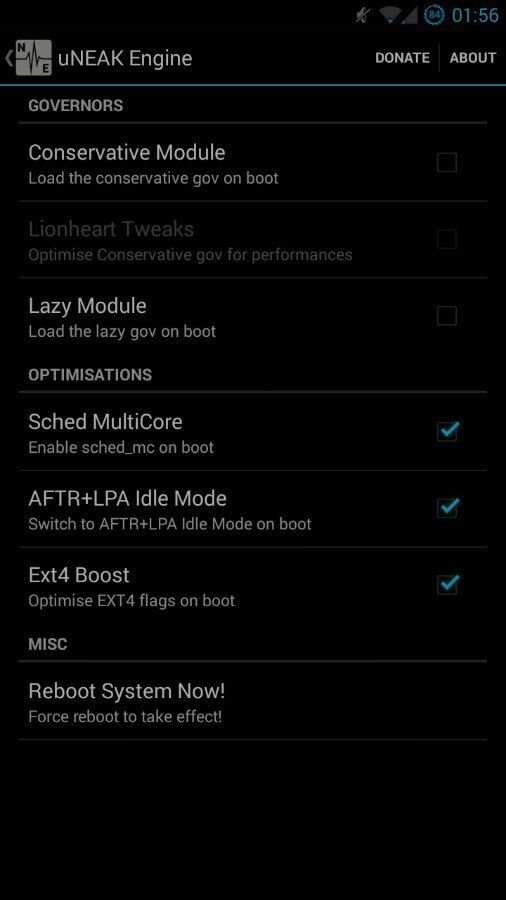

Könnte mir jemand mal bitte die 3 Sachen erklären was diese bedeuten (die mit hacken)
Das hier schreibt der Dev dazu:
simone201 schrieb:
Other options are SCHED_MC (multicore), which improves core management for power consumption; AFTR+LPA Idle Mode improves battery savings by hitting the AFTR idle mode during low power tasks in regular working of the phone; EXT4 Boost tweaks the ext4 flags to improve NAND responsiveness and IO performances (it doesn't affect battery).
Reaktionen: Astra-Celly
Dank dir also kann es nur Vorteile bringen diese anzuhacken
