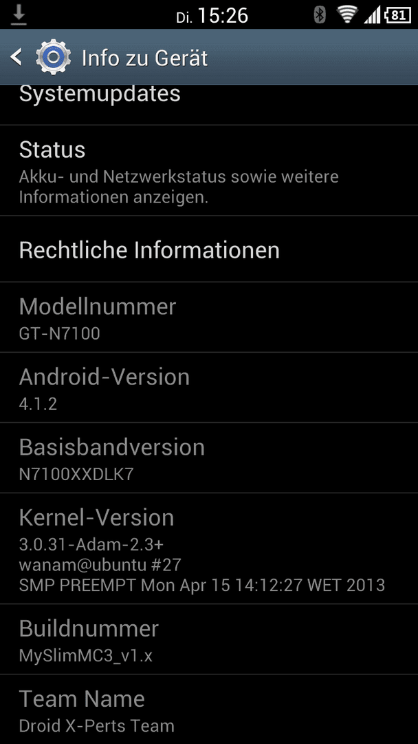

Hey Woschdi,..
hab mir den Kernel schon "geordert", und habe hier keinen Verlust des Modems feststellen können. :)
Reaktionen: Woschdi
