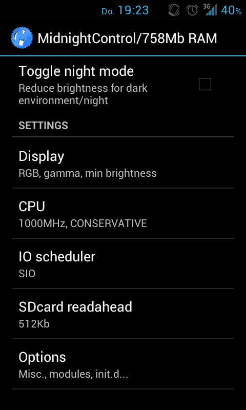

Bei mir zeigt er 758MB RAM an, sollte ich mir jetzt gedanken machen? ;)
PS: wodurch errreicht man mit dem Hugemem eigentlich die 40mb zusätzlich, is dafür irgendeine funktion eingeschränkt?
Also ich würde mir Gedanke machen. :D
Guck mal wieviel RAM unter "Systemeinstellungen > Über das Telefon" stehen.
Versuch mal die Daten der App MidnightControl zu löschen (wenn unter Systemeinstellungen korrekt angezeigt wird). Ansonsten Kernel neu drüberflashen (wenns dich stört).
...getapatalked...
...getapatalked...
nö stört mich nicht, hab die app daten gelöscht und neu geflasht zu testzwecken jetzt zeigt er bei den midnight controls 769mb ;)
Hab unter systeminfo keine RAM angabe, aber wenn ich unter apps den verwendeten und freien RAM zusammenzähle sinds exakt 387 RAM, passt also :)

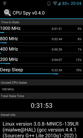

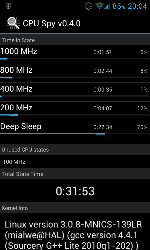

Und wie kann ich die max freq. Erhöhen? Hab nur die Auswahl 800 oder 1000mhz??
CPU spy geht auch nicht mehr.
Gesendet von meinem GT-I9000 mit Tapatalk
xda-developers - View Single Post - [kernel] MNICS-139LR/12-04-07
Zitat aus xda: " Moved all options which require a reboot from the app to CWM (init.d toggle, Logcat toggle, 1.128Ghz)."
Heisst für mich, dass die max Frequenz nur im CWM-Menü einzustellen ist.
CPU spy funktioniert bei mir auch weiterhin.
Reaktionen: mig2000
blacky1974 CPU spy funktioniert bei mir auch weiterhin.[/QUOTE schrieb:
Bei mir leider nicht :(
mit SlimICS 3.2 und mnics-139LR keine Probleme ...
Welche Rom hast Du?
Vllt. CPUSpy mal neuinstallieren?
