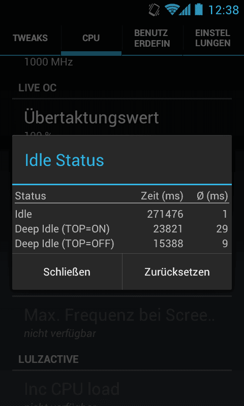

habe heute didle.zip getestet, blink, wlan, bluetooth funktioniert. auch mit pause, screen off wieder an und play geht. allerdings fällt mir auf dass bt länger als gewöhnlich braucht um zu connecten, ca. 20 sekunden..
hab die modded framework drauf (brauche ich die jetzt oder nicht??).
deep sleep und deep idle funktioniert, bin sehr zufrieden :)
was ich mich dennoch frage ist warum blink bei verpassten anrufen nicht mehr geht? heute morgen hatte ich eugene didle zip geflashed und da hat es mit anrufen funktioniert, allerdings nur für etwa 30 minuten dann ging es nur noch für sms, whatsapp, email usw..
hier noch ein screen mit deep sleep und deep idle stats vom didle.zip kernel
Reaktionen: DerTeufel
