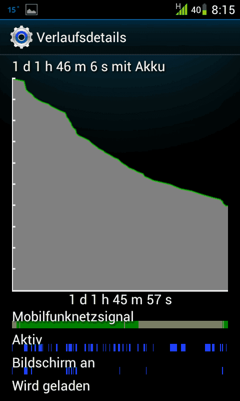

So, hier mal die Aufzeichnung der letzten 24 Stunden mit wenig Nutzung. Denke ich kann mich nicht beschweren.
In der Nacht habe ich nur die Datenverbindung gekappt. Hat fast 10% gekostet in ca 7 Stunden.
