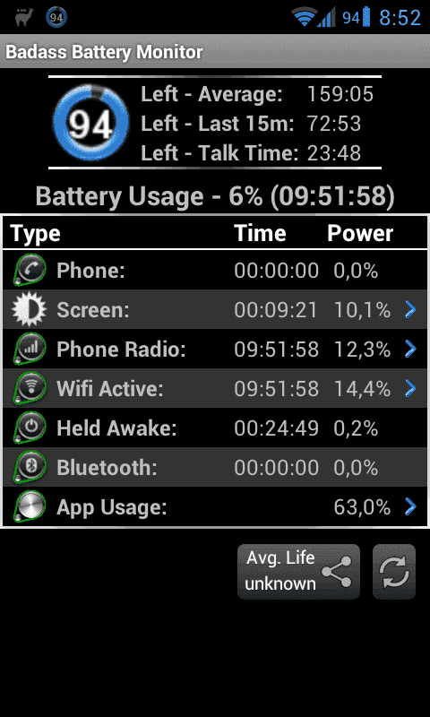

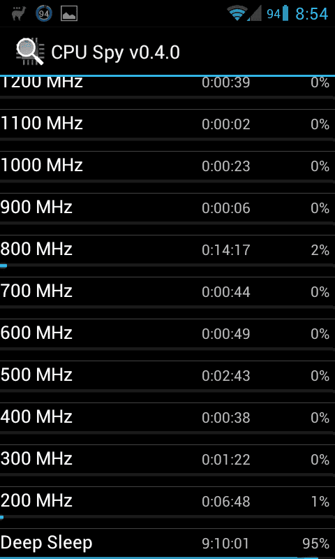

Hier mal die Werte für den DeepSleep verbrauch beim 2000 mah akku. Für meinen Geschmack eigentlich voll Akzeptabel. Ähnliches kann ich bis jetzt über den Verbrauch im "normalen" Betrieb berichten, obwohl mir der Standard CM9 Kernel sparsamer vorkommt.

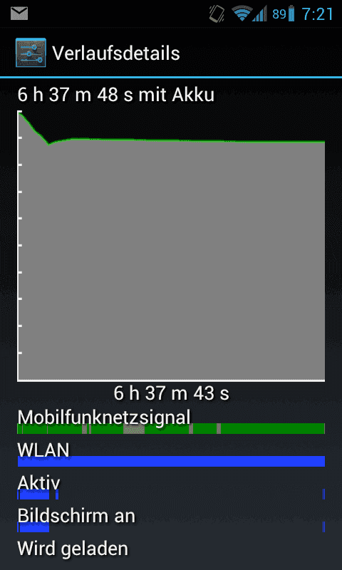

fluxi schrieb:
Ich habe über die Nacht ("dank" der süßen Töchter ca. 5-6h) ca. 1, manchmal 2% Verbrauch, alle Dienste (polling von ca. 25 E-Mails, WLAN, 3G etc.) an.
Heute morgen:
WTF.. O.O..
