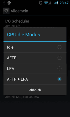

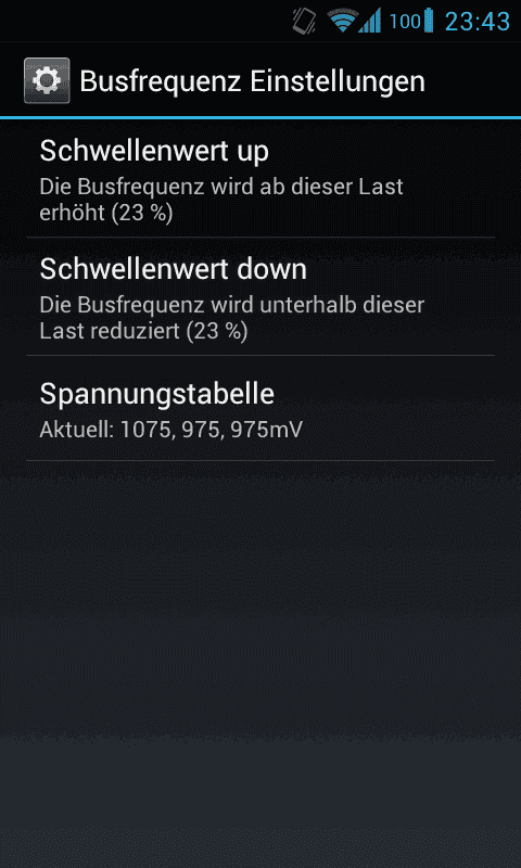

Ich habe über die Nacht ("dank" der süßen Töchter ca. 5-6h) ca. 1, manchmal 2% Verbrauch, alle Dienste (polling von ca. 25 E-Mails, WLAN, 3G etc.) an. Ob "der Gerät" nun 10 oder 11 Tage dauerschlafen kann, interessiert mich nicht.
Mit neuen Optionen lässt sich dies ggf. weiter reduzieren:

AFTR+LPA ist in der Aktuellen version nicht möglich ( geht nur entweder oder ) , ich nehme an das Du demnach schon weiter bist?
"Mit neuen Optionen".. es wird wohl ein Update sein ;)
via App!
Reaktionen: Kjetal
Lesen bildet ;) Danke
Gehe ich recht in der Annahme das dies kein Kernel fuer ein Sammy Rom ist?
@Kjetal: Eigentlich geht es jetzt schon mit der RC2 und allen (GB) davor:
Code:
echo "3" > /sys/module/cpuidle_exynos4/parameters/enable_mask
Ich habe lediglich die GUI erweitert.
Reaktionen: Kjetal

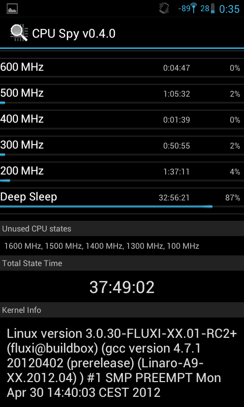

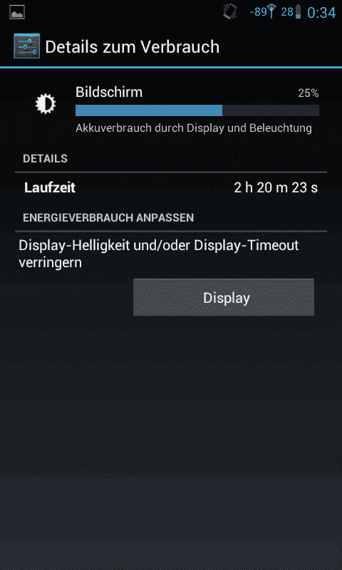

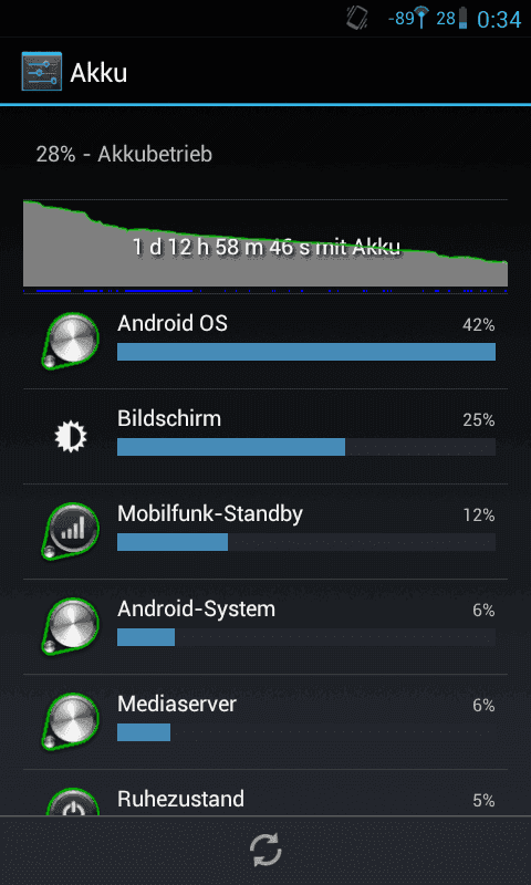

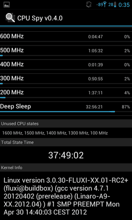

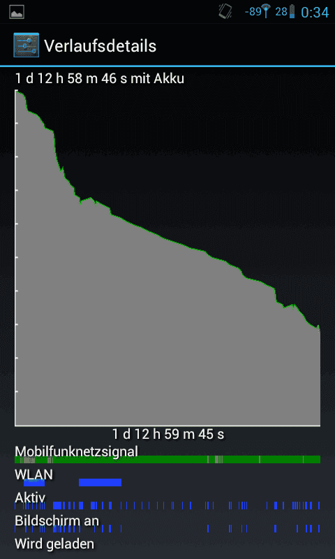

ich zeige bildschirmfoto woooow endlich atomakku ^^
mir einfach top für fluxi. ich bleibe weiter fluxi atomakku kernel. :D
Da hast du nun deinen Atomakku^^
Kann ich aber bestätigen - 100% Akku nach über 4 Stunden im DS hat bei mir bisher kein Kernel geschafft! Top.
