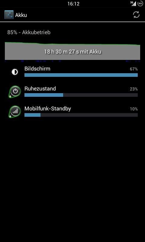

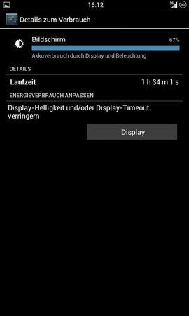

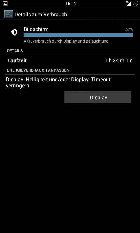

für mich einfach der beste kernel
3g/h permanent aktiv
paar kurze telefonate /sms
viel whatsapp viel Tapatalk und facebook
paar app updates/Downloads ausm store
