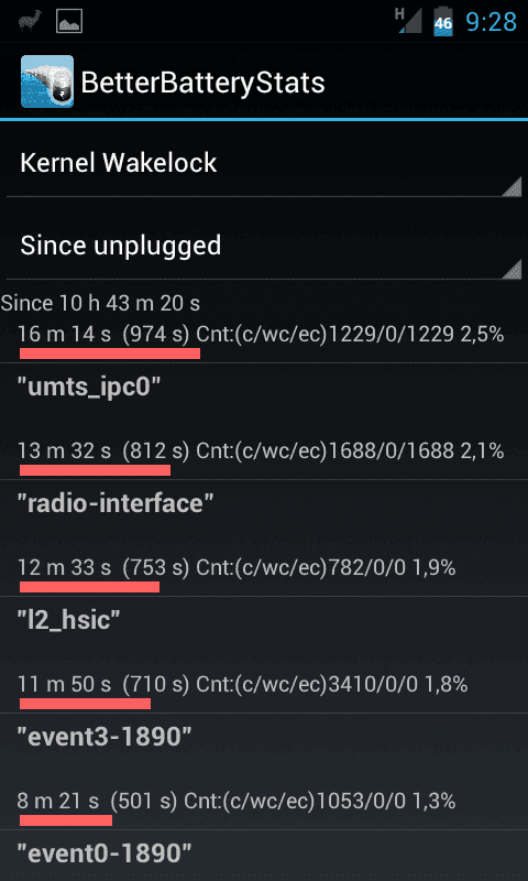

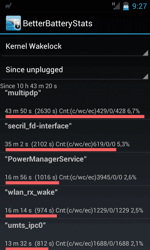

Ich hab heute über Nacht circa 30 % Akku verloren. Im Anhang sind zwei Screenshots von BetterBatteryStats. Es sind alles Kernelwakelocks. Nach den ersten Posten mit über 40 Minuten folgen noch viiiiiiele kleinere die sich zwischen 2 und 4 Minuten bewegen, da hab ich von Screenshots abgesehen. Was genau lässt mein Handy da nicht schlafen und wie kann ichs unterbinden? Bei partitial wakelocks hab ich GTalk drin (was ich eigentlich deaktiviert hab im Appmanager) das mein Handy auch 1200 mal aus dem Deepsleep geholt hat. Was ist hier faul?

Die Wakelocks sind schon bissel heftig, hast du mal ein Cleaning Script laufen lassen?
Danach Rom und Kernel nochmal neu drüber bügeln, Cache Wipe und rebooten.
Ja hatte gestern Abend gewiped. Also in der Summe hat mein Handy sicherlich die halbe Nacht wach verbracht was mich locker 30% Akku gekostet hat. Was ist das alles? Die Liste im zweiten Bild hört nach unten auch garnicht auf, viiiiele kleine Prozesse die alle nur paar minuten liefen plus GTalk bei partitial wakelocks das mein handy 1200 mal weckte! tausendzweihunder mal!!
