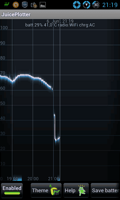

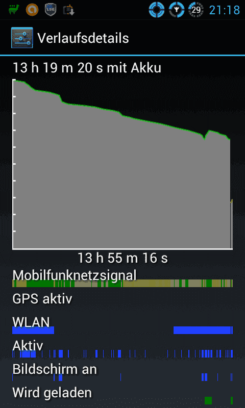

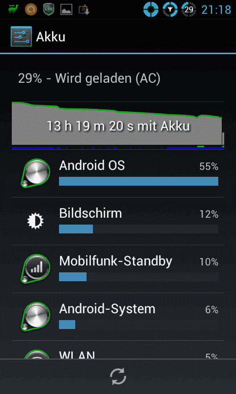

Folgendes, hab "fluxi-kernel-sgs2-XX.02-beta1" und "fluxi-xxTweaker-0.3.9_beta1" geflasht. Mein Handy hatte den Treaker nicht installiert, glaube der download war beschädigt.
Also noch mal runtergeladen und geflasht mit UKCS davor. Ging so weit alles gut.
Leider habe ich jetzt wieder das Problem, dass nach dem reboot der Akku einen extremen knick hat von 60% auf 27%.
Werde meinen Akku mal voll laden und Battery-Stats wipen und beobachten ob das ein einmaliger Fall war.
Habe mal ein paar Bilder angehängt. Werde dann noch mal ein Feedback geben damit du dich nicht unnötig auf ein Problem stürzt welches vll nicht existiert.

hacker676 schrieb:
Danke für den Kernel Fluxi.
Ich glaube im Recovery arbeitet das Handy automatisch mit dauerhaft 1200 MHz + voller Helligkeit, weshalb ein langes flashen solch Akkuverlust kostet... zu mal jeder Reboot auch noch bis zu 5% zieht.
