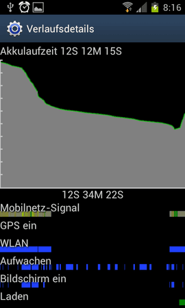

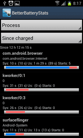

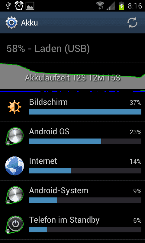

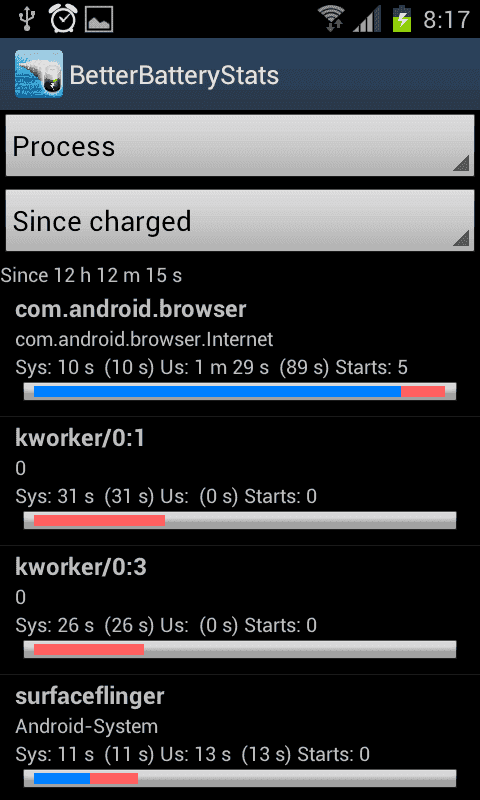

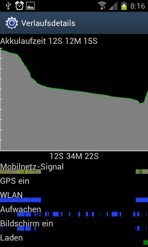

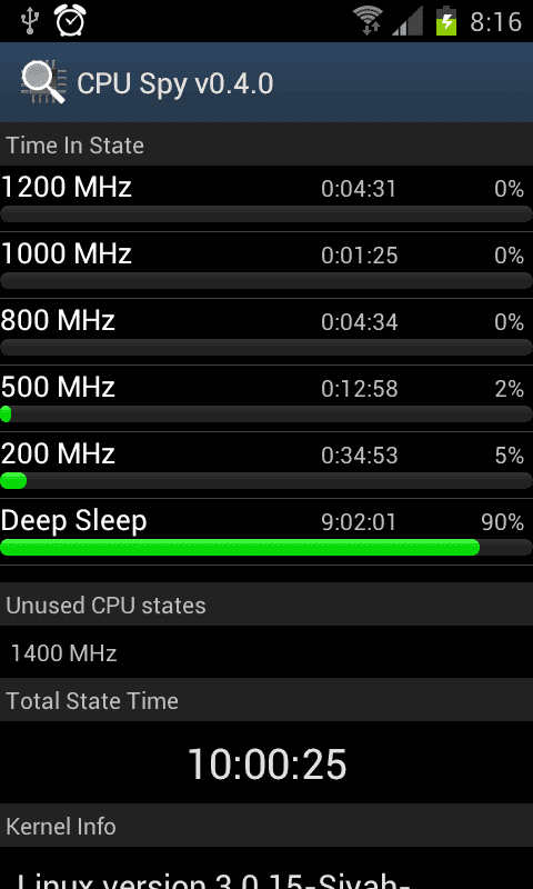

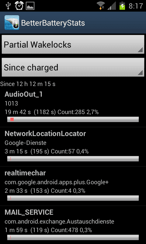

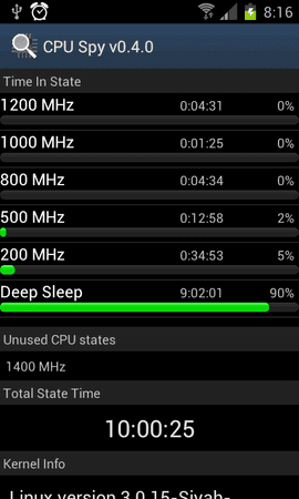

Tja so wie es aussieht hat es mich nun auch erwischt.
Akku ist diese Nacht mit LP7 und 3.1RC5 trotz Flugmodus um 15% in die Knie gegangen. Das ist für ich das erste Mal das ich mit so erhötem Akkuverrbauch zu kämpfen habe.
Das ROM habe ich gestern frisch aufgesetzt und meiner Meinung nach keine Apps installiert die ich sonst nicht auch hätte.
Man sieht ganz eindeutig, das mein Phone immer wieder aufwacht!
Obwohl aber CPU Spy einen hohen D angiebt. Ich habe auch mal ein paar Shots von BetterBatteryStats angehängt, dabei muss ich aber zugeben, hört bei mir das KnowHow auf. Ich kann damit (noch) nichts anfangen und hoffe das ihr mir weiterhelfen könnt.
Vorab schon mal DANKESCHÖN!

Ja, genau so sieht es bei mir aus. (Omega V10)
Irgendwas saugt die Batterie im DS leer.
