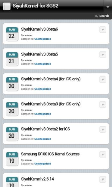

Eine kleine aber feine APK um den Blog von Gokhan zu lesen im Anhang.
  • Siyah+Kernels+Blog.apk
