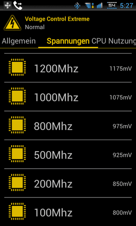

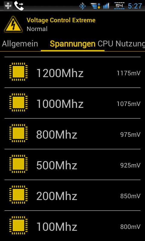

Meine UV Werte (interessant ist, dass bei GB die 500 Mhz mit 875 mV auskommen, alle andere ist das selbe wie unter GB):
Ach das meint @Aggy. Ich dachte bei GPU%Laden die Ladespannung.
Dort kann ich bei der Turkbey Rom v2 auch einstellen, mit VC
Nein, ich denke mal mit der Ladespannung meint er die Einstellung, dass die Ladezeit des Akkus verkürzt wird. Da gab es bei den GB Kernel mal in VC einen Menüpunk, wo man das getrennt nach AC, Misc und USB einstellen konnte. Den finde ich aber unter ICS bei VC nicht mehr. Scheint irgendwie verschwunden. Dafür ist er jetzt in der ExTweaks App vorhanden.
Mein vorhin geposteter Screenshot zeigt lediglich meine ganz normalen UV Werte (Zuordnung der Spannung zu den einzelnen Frequenzen, einstellbar in VC).
