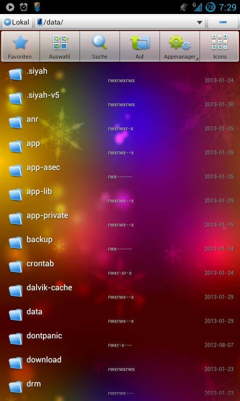

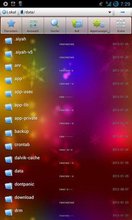

Moin zusammen! Mir ist aufgefallen das ich nun zwei Siyah-Ordner habe. Brauche ich beide? Und wenn nicht: Welchen kann ich löschen?
Edit: hat sich erledigt. Es war Siyah.
Gesendet aus den Weiten des Kosmos mit Tapatalk.

Schau mal ob du im /data noch den Ordner siyah liegen hast und lösche den mal. Dann gehst du in den recovery Modus, resettest dein Profil vom Kernel und stellst dann neu ein. Ich hatte auch nur Streß bevor ich das gemacht habe.
