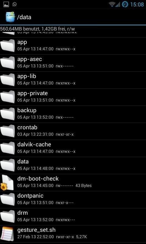

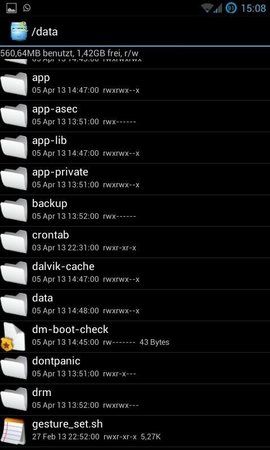

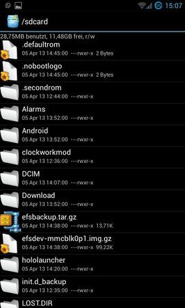

Hab dennoch n paar Screens.
Erste sieht man was Dori löscht.
Auf der SDCard (intern) werden Daten vom Dori abgelegt (.nobootlogo,.secondrom, backups..) , sowie auf /data (.siyah, crontab, gesture..)
Bräuchte n zweites Gerät auf dem die jungfräulichen Bohne läuft um genauere Angaben machen zu können :o
Glaub die Änderungen beschränken sich nicht nur auf /data od. /sdcard.. Cpu steps sind zB auch im Root Verzeichnis / zu finden..

SlimBean-b3|Dorimanx9.13|i9100¬Tapa2

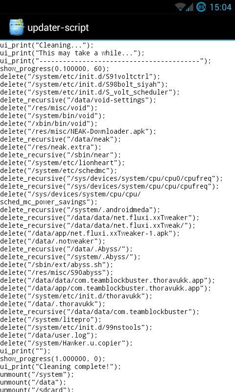

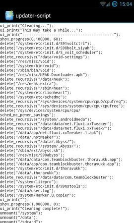

Woher stammt das 1. Bild? Mit dem Inhalt, was gelöscht wird? Ist das der Dori oder mein UKCS? :confused:
Das ist das Dori Installscript
Hier das volle Skript:
