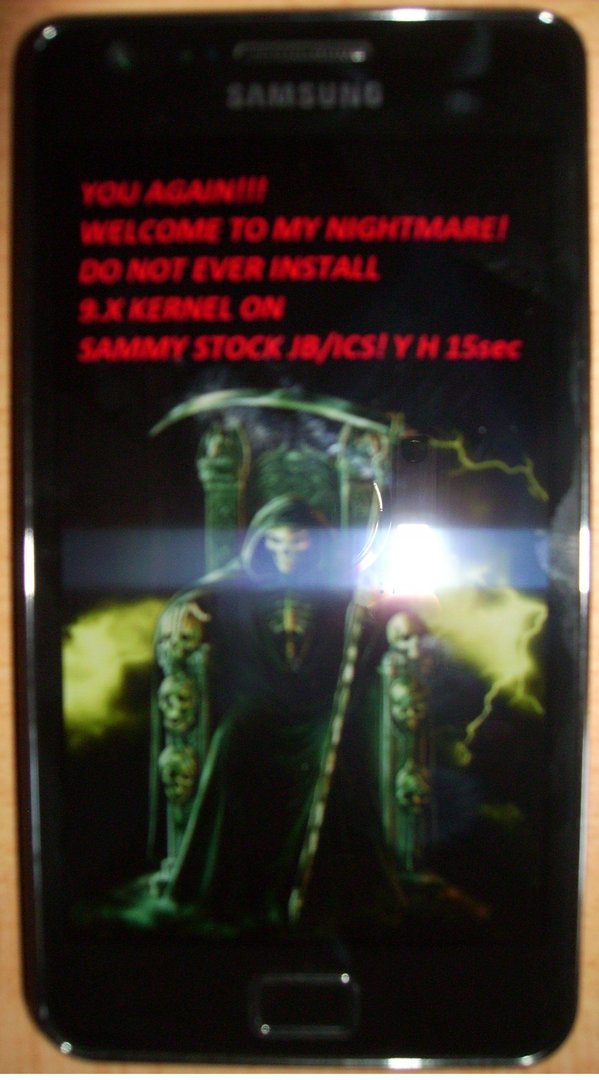

Heute habe ich mit dem 9.13 Dori ein Fullwipe durchgeführt und ohne eine Rom geflasht zu haben, habe ich das S2 starten lassen und wurde mit einer sehr netten Nachricht begrüßt :thumbsup:

:D
Hatte der für die Typen eingebaut die es einfach nicht raffen, dich hat es jetzt so erwischt

smooth 123 schrieb:
Ne bist nicht Blind:-D
Der 8 er ist für Jb Sammy + Mali 2 in deinem Fall läuft deswegen die Chameleon ( Jb Sammy)
und auch die Cm 10.1 allso gewollt;-)
DorimanX hat das auch gemacht weil auf xda sehr viele ihre Jb SammyRom zips so bearbeiten
(Gibt Tuturials und fertig bearbeitete Rom zips)
das die Preload Apps in der data partition sind!!
Mit dem 9er laufen keine Jb Sammy Roms weil
nur Mali 2 driver unterstützt werden somit auch keine Mali1 > Vorteil gegenüber dem 8 er hauptsächlich mehr RAM
gibt noch paar kleine Vorteile genaueres findest
Im Changlog vom ersten 8er und 9er !!
