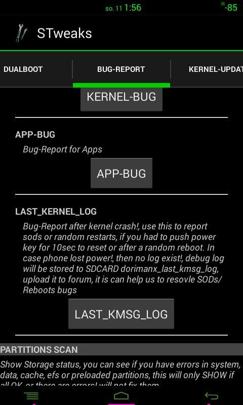

@Bernd82
Wie erstelle ich denn eine Log-Datei? Also die Option habe ich im s tweaks gefunden. Ist das erstellen einer Log nicht überflüssig nachdem das Handy neugestartet ist?
@tiga
Gruss
Es geht um GoogleBackupTransport:
# HACK: we have problem on boot with stuck service GoogleBackupTransport if many apps installed
# here i will rename the GoogleBackupTransport.apk to boot without it and then restore to prevent
# system not responding popup on after boot.
Steht doch in dem Zitat & / paar Posts davor;)
