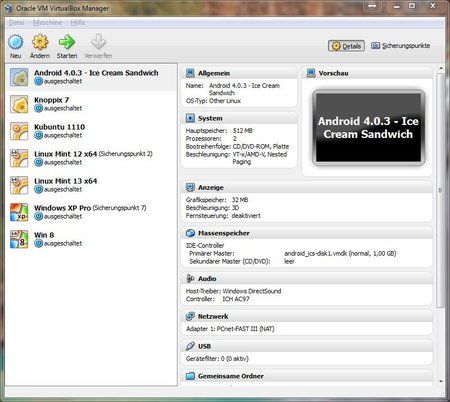

Mache auch schon ewig Multiboot Systeme am Computer und sehr viel OS Tests in virtuellen Maschinen (z.Z. 7x VM´s, siehe Bild). Insofern ist Siyahs Dualboot genau meine Wellenlänge.
CU
