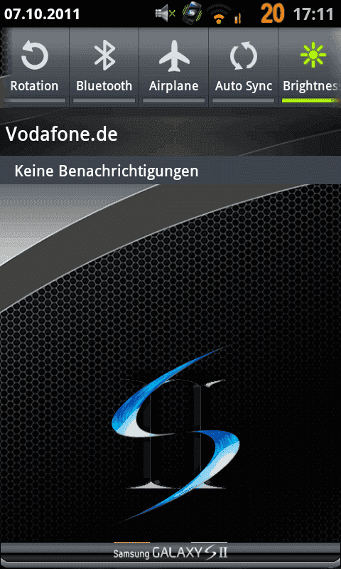

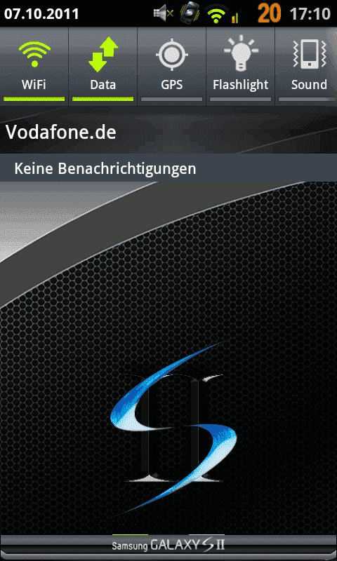

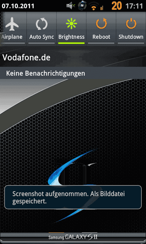

wann wann wann :). sounds good. muss nur noch jkay funktionieren.
jkay nicht, aber 12 toggle ;)
