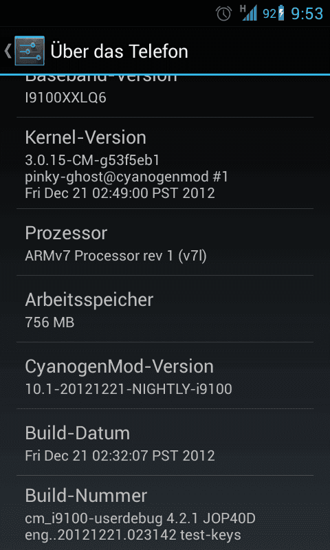

Halli Hallo ähm ja, welcher von den beiden sagt mir jetzt eigentlich welchen Kernel ich habe? Bin iwie noch voll der noop.
Kernel-Version; 3.0.15-CM-g53f5eb1.
Build-Nummer: cm_i9100-userdebug 4.2.1 JOP40D
Zudem noch ,ich suche ich einen sehr Akkuschonenden und schnellen Kernel wo ich trotzdem die CPU etc. ändern kann.
Welcher Kernel passt überhaupt dazu? Ich will mein S2 nicht schrotten.
Ach ja warum steht am Batteriebalken ein BlitzSymbol obwohl das Ladekabel nicht dran ist?
Isch weerd bleede....:cursing::confused2:

Da du ne CM10.1 Version drauf hast wird es eng mit funktionierenden Kernen. Der mitgelieferte (Kernel-Version) ist insofern bereits die beste Wahl.
Bei den Custom Kernen gibt es noch von Dori ne Beta welche wohl Android 4.2.1 (CM 10.1) unterstützt. Kannst ja mal dort lesen. Nandroid Backup vor dem Test nicht vergessen!
CU
