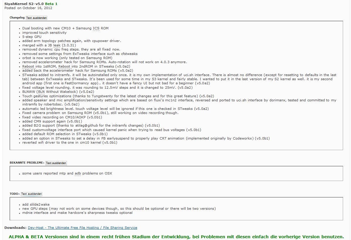

Topas815 schrieb:
SiyahKernel S2-v5.0 Beta 1 - Wird erst noch veröffentlicht!!!
Und weiter geht es! ;):D
Changelog:
- Fixed camera problem on Samsung ROM (v5.0a3), still working on video recording though.
- fixed video recording on CM10/AOKP (v5.0a3)
- added CM9 support again (v5.0b1)
- added B2G support (thanks to atilag@github for the initramfs changes) (v5.0b1)
CU
:drool: gokhanmoral ist einfach ein Genie
Und es ist bereits ein weiterer Punkt dazugekommen (#2381)!
Ja, GM ist GENIAL. :thumbsup:
Freue mich schon auf die Betaphase! :drool:
d_Schizzo schrieb:
Hi,
bei mir funktioniert unter CM10 die Videoaufnahme nicht mit der Alpha2. Ist das ein bekannter fehler oder ist das nur bei mir so? Fotos machen funktioniert aber. Sorry wegen der Nachfrage, aber im Chancelog heisst es nur, dass es bei Sammy-ROMs Probleme mit der Cam gibt.
Dürfte sich mit der Beta1 Version erledigt haben (fixed video recording on CM10/AOKP (v5.0b1)). :D
@ all
- added default ROM selection in STweaks (v5.0b1) ----> Ja, wie geil! :love::thumbup: Vorwahl der ROM (default) in STweaks.
- added an option in STweaks to set a delay in FB earlysuspend to properly play CRT animation (implemented originally by Codeworkx) (v5.0b1)
Somit "nur" noch drei Punkte auf der TODO-Liste.
PS: STweaks, für die die es noch nicht wissen sollten ;), ist eine APP (wird mit dem Kernel installiert) welche alle Einstellmöglichkeiten von ExTweaks bietet, PLUS etliche zusätzliche. STweaks ist somit brauchbar um ExTweaks gänzlich zu ersetzen.
CU
SiyahKernel S2-v5.0 Beta 1 Online!
Changelog & Download hier ---> #2381

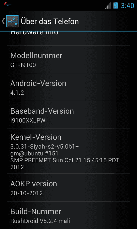

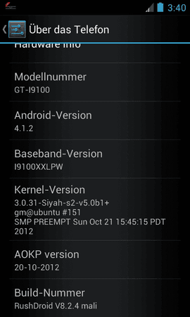

Und der läuft super. Und die Kamera funktioniert auch wieder mit Goatrip Rom.
Rush´s AOKP v8.2.4 Mali (4.1.2) läuft wie geschmiert als Sec. ROM im Autostart bei abgeschaltetem Boot-Logo (STweaks Dualboot Optionen).
Siehe Bild im Anhang!
KERNEL LÄUFT WUNDERBAR! Danke GM. :thumbsup::thumbsup::thumbsup:

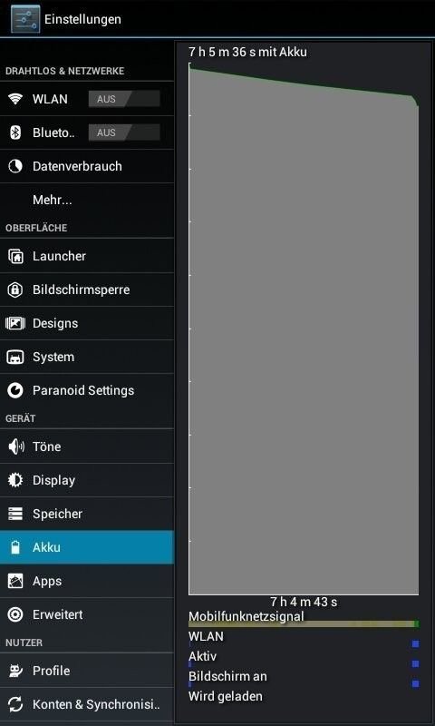

5 1b funktioniert bis jetzt astrein mit der Goa5.1.2. Inkl Kamera.
Von den Wakelocks her ("Aktiv" in der androideigenen Akkugrafik) deutlich besser als der aktuelle und die letzten Dori's. Kein einziges Mal wach. Beim Dori waren da über Nacht immer mal wieder "Striche". 98% DS
Alle Einstellungen auf Stock; BLNWW aktiv.
Der Rest des Tages wird mehr zeigen..
Hut ab Mr. Moral!
Ich nutze übrigens weiterhin Extweaks, weil mir STweaks grafisch garnicht zusagt :D
