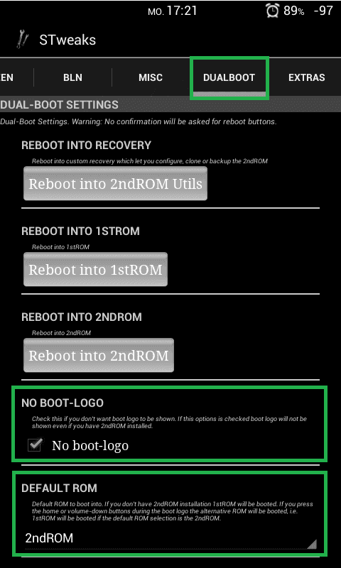

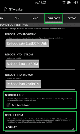

Für die Benutzer der Dualboot- Möglichkeit des Kernels bietet STweaks auch noch folgendes (Einstellungen auf dem Bild im Anhang sind meine eigenen).
So startet IMMER automatisch die sec. ROM und das ohne den Dualboot Startbildschirm zu zeigen. Will ich in meine pri. ROM, so mache ich dies jetzt auch über STweaks. Sehr hilfreich das! :D

Ja, das ist ne tolle Sache; so muss man nicht mehr sein Favorite-ROM zum ersten Swappen :)
Dualboot funzt bei mir auch so weit. Aufgefallen ist mir bei mir, wenn ich im 1. ROM (CM10) bin und mittels STweaks ins 2. (Stock-Sammy 4.0.4) boote, dann geht das wie Butter; umgekehrt bis zur PIN-Eingabe auch, jedoch nach Eingabe der PIN nimmt sich mein Phone ne Auszeit von gut 1 Minute (nach klick der OK-Taste bleibt die blau hinterlegt) und macht vordergründig gar nichts mehr. Dann erscheint ein Popup "Prozess System reagiert nicht" ("Warten" / "Abbrechen"). Nehm dann immer "Warten", dann geht's wieder nach nochmal etwa 5 Sec.
Weiß nicht, ob das am Kernel liegt, bzw. kann mir das nicht vorstellen.
Klaus.
