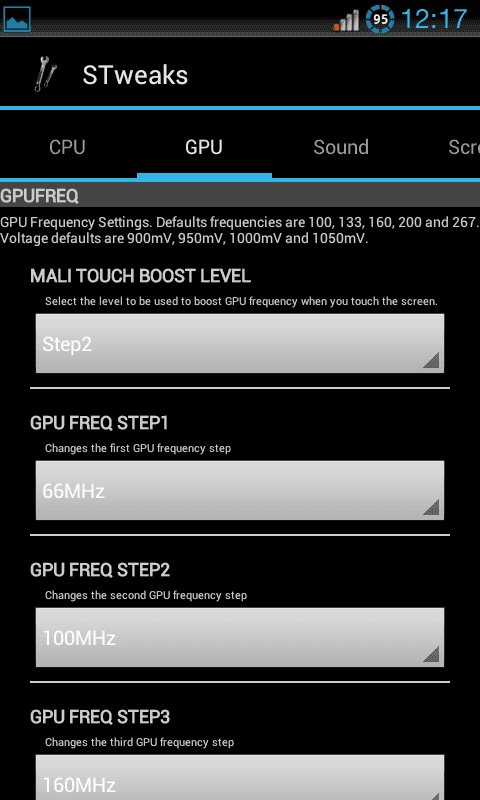

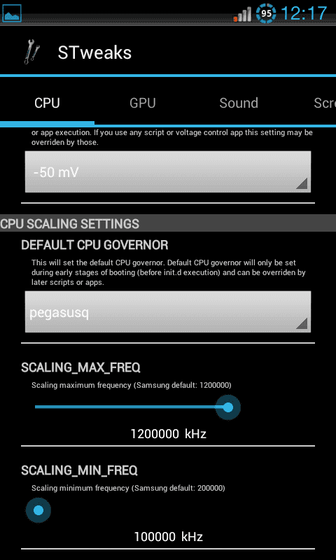

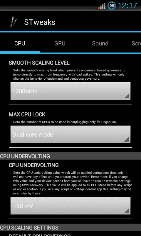

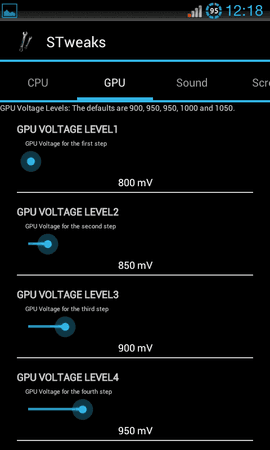

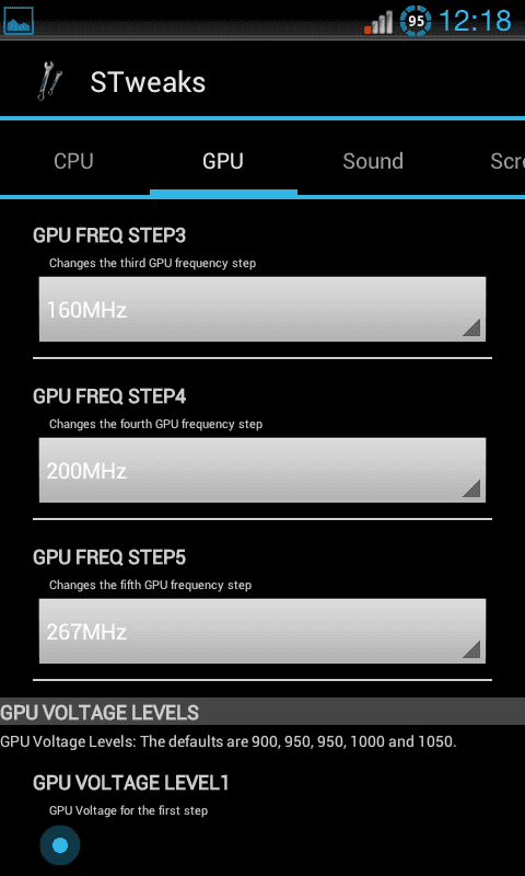

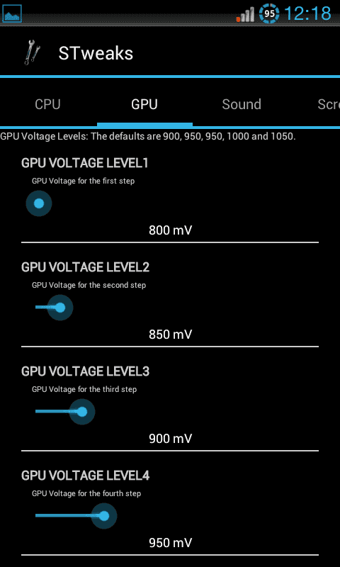

Hier sind meine Einstellungen, mit der v5.0 b2. Und es Läuft echt Super
keine Laggts nix der gleichen :D. Die Versionen 5.0 b1 und b2, sind meiner
Meinung nach die besten Siyah Kernels bis jetzt :thumbup:.

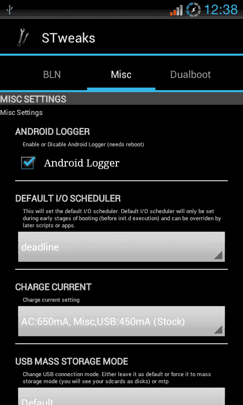

Scaling Min_Freq auf 1000 MHz?...:confused:
Android-Logger besser disabled, dass spart auch noch...
Was macht Android-Logger eigentlich ??
Ich schätze, das hat irgentetwas mit dem Logcat zu tun.
Auf jeden Fall protokolliert der Android-Logger (fast) alles im System, falls z.B. eine App abstürtzt.
Reaktionen: mecss
Dann sollte der Android-Logger, doch erst recht eingeschaltet bleiben.
Ist doch wichtig für die Systemstabilität ??? oder nicht. Soviel wird er
dann auch nicht verbrauchen.
