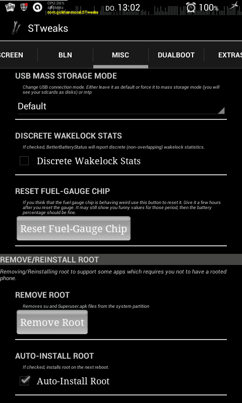

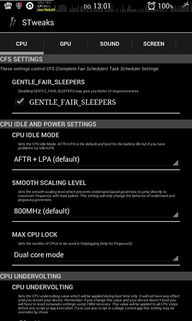

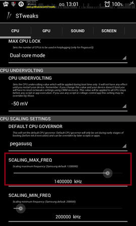

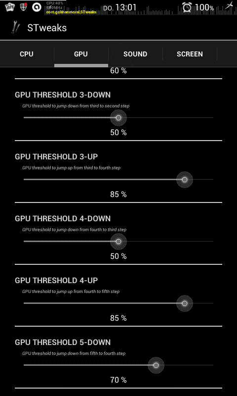

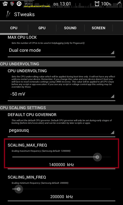

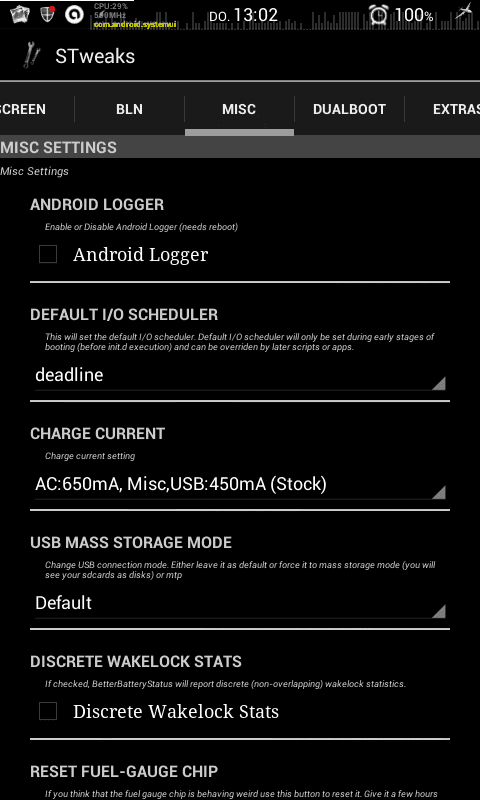

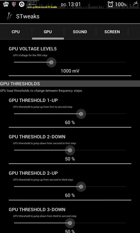

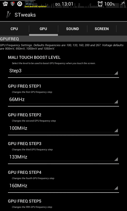

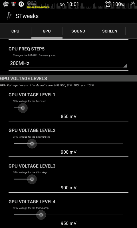

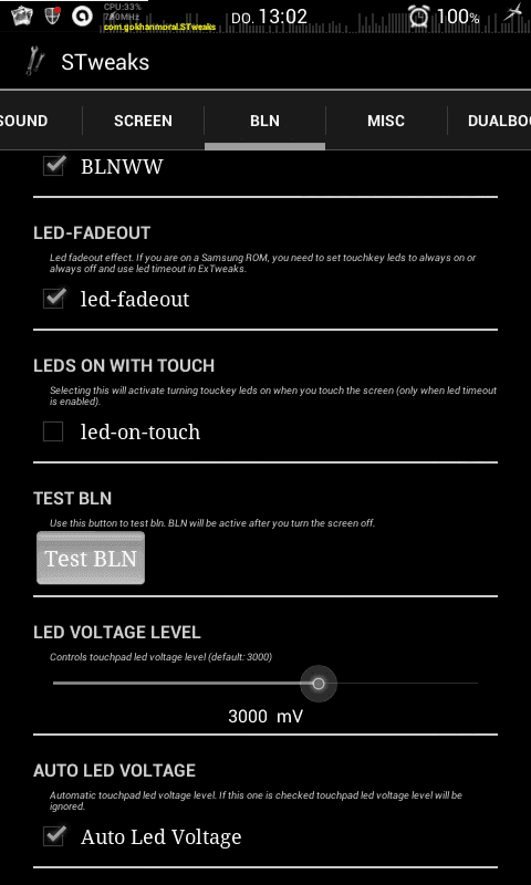

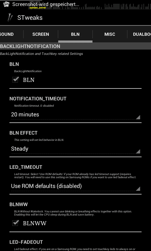

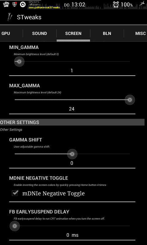

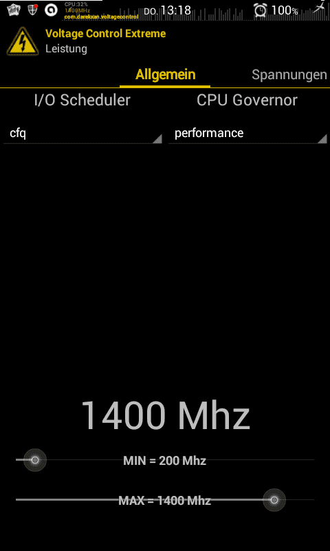

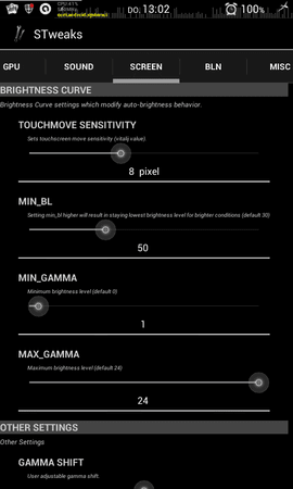

Reaktionen: przzy, Klaus20, Sem17 und 6 andere

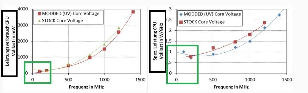

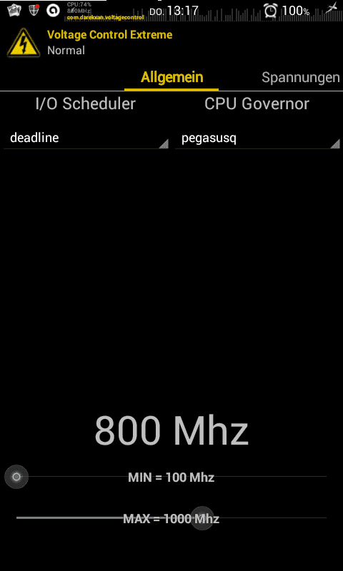

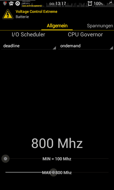

@Topas815 würde an deiner Stelle lieber min 200MHz nehmen. 100 bringt keine Vorteile verbraucht eventuell nur noch mehr.
Gesendet von meinem GT-I9100 mit der Android-Hilfe.de App
@ Obihörnchen
Nach durcharbeiten dieses Beitrages https://www.android-hilfe.de/forum/samsung-galaxy-s2-i9100.226/info-akkuverbraucher-des-galaxy-s2.180670.html#post-2422417 und aufgrund meiner eigenen umfassenden Erfahrungen habe ich mich dafür entschieden. Werde es auch so beibehalten. Kannst es aber gerne so machen. ;)
Die Diskussion um den Sinn des 100 MHz Schrittes ist schon fast so alt wie das S2. Noch weniger (ging vormals auch) mach allerdings mehr Probleme als es nutzt. Der Leistungsverbrauch ist bei 100 MHz definitiv geringer (siehe Bild, linkes Diagramm).
CU

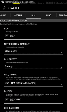

Muss man für BLNWW eigentlich auch BLN aktivieren?
Zum Thema Android Logger hab ich die Erfahrung gemacht, das es komischerweise auch Notifications von SetCpu unterdrückt (sofern man dort Profile aktiviert hat) und Android Logger disabled. Is zwar jetzt nicht soo wichtig, aber seltsam ist es schon...
Ja, BLN, Steady und BLNWW müssen aktiviert sein...

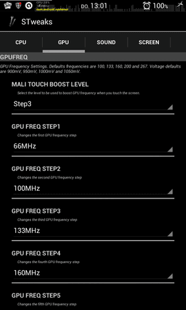

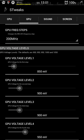

Bild 4 weist bei GPU Level 2 und 3 die gleiche Spannung auf, was somit keine Akkuersparnis bringen wird...ist das ein Fehler oder beabsichtigt?...
Level 2 und 3 sind auch in den Standardeinstellungen mit gleichen (950) Werten. Habe jedes Level nur um 50 mV verringert, somit wissentlich.
Es liegt nicht nur an der Spannung, der Verbrauch hängt auch mit der taktung (mhz) zusammen.
sent from my i9100
blnww in der neusten version drin?
Drin und geht ;)
Reaktionen: ysoserious
Ja...soll...ich nutze es nicht, aber es soll...siehe Changelog auf der ersten Seite... ;)

mecss schrieb:
Nein, eben nicht. Wenn die Spannung bei 200 MHz und bei 800 MHz gleich sind, dann verbrauchst du laut Physik eben nicht mehr...kann aber hier alles nachgelesen werden und wir sollten doch lieber zurück zum Thema bitte... ;)
https://www.android-hilfe.de/forum/...nfo-akkuverbraucher-des-galaxy-s2.180670.html
Nein eben nicht.
Es hängt nicht nur von der Spannung und dem Strom ab. Sondern auch von der Frequenz.
Frag mal nen Elektroniker :b
Bestes Beispiel sind Grafikkarten, kann später ein link editieren.
Bei gleich Spannung und unterschiedlicher Frequenz ist der Verbrauch (errechnet und genessen) größer.
Wollte nur nichts falsches in Raum stehen lassen :)
sent from my i9100
Reaktionen: Dragûs, heidenf, j1gga84 und eine weitere Person
Der von mecss und mir gegebene Link beschreibt die Zusammenhänge doch sehr genau. Der TE dieses Themas ist Elektroniker. ;)
