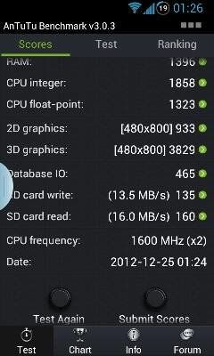

Ok habe die beta 3 installiert.. Habe antutu Benchmark laufen lassen und bemerkt das mein CPU auf 1600 MHz getaktet ist.. Eingestellt in Stweaks ist aber 1200. Kann das noch jemand bestätigen oder ist es nur bei mir so?
Gesendet von meinem GT-I9100 mit der Android-Hilfe.de App
Hier wird nur angezeigt was kernelseitig maximal unterstützt wird.
also sonst stand da immer die Frequenzzahl die ich eingestellt hatte.
und wenn ich mir den Benchmark thread anschaue von beicuxhafen ,dann sehe ich da auch die eingestellte taktfrequenz.
Ich würde auch sagen, dass dort die eingestellte CPU Frequenz angegeben wird. Kann aber sein, dass das noch durch den Kernel und Antutu falsch ausgelesen wird.
Sorry war eher eine Vermutung von mir. Bei mir steht auch 1600Mhz aber laut CPU Spy war die Frequenz nie über 1200.
hm ok . solang es nicht zu heiss wird und ständig abstürze vorbei gucken gehts ja noch.. mal abwarten obs beim update des kernels behoben wird.
