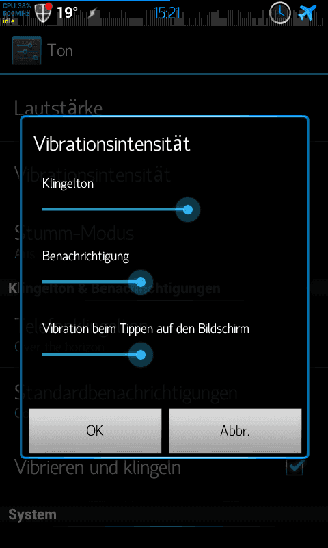

Gibt es die Möglichkeit die Vibrationsintensität weiter zu erhöhen, selbst wenn sie im ExTweaks schon auf 6 steht?
Habe irgendwie was in Erinnerung, dass man da im Recovery Menü noch was einstellen konnte jedoch keine Ahnung ob das beim Siyah oder Abyss war ;)
