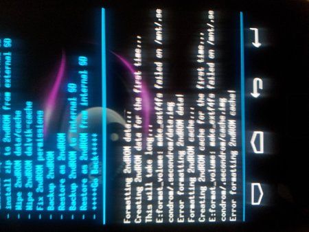

Ich drücke auf Format Data & Cache, heißt ich entjungfere das s2 für Dualboot,
die beiden .img dateien werden angelegt. Bevor du nun aber eine Rom installieren kannst musste ja nochmal auf Wipe Data/Cache drücken dann kommt bei der 3.4 (alle anderen Siyah's funktionieren nur der nicht) kommt der fehler der auf der Seite zuvor geschildert ist.
Mein Work-Around:
- Siyah (älter als 3.4 flashen)
- Format (alles Formatieren was für Dualboot zuständig ist)
- Wipe data/cache funktioniert dann.
- Rom flashen
- Siyah 3.4 flashen
Dann geht wieder alles..
Weil, wozu?
2.3. Bei einer Fehlermeldung (welche beim flashen evtl. auftreten könnte) ist es hilfreich "Wipe 2ndROM data/cache" mindestens einmal auszuführen.
Ansonsten ist es nach dem formatieren völlig unnötig. Da die Image Dateien, wie du ja selbst sagst "jungfräulich" sind. Also wozu wipen?
moment...
Ich drück auf Formatieren etc
geht fehlerfrei.
Danach drück ich auf install zip, geht nicht?
Warum? Weil siyah mir die Meldung gibt ich soll doch bitte Wipe Data/Cache machen.
Gut mach ich Wipe Data/Cache, kommt der besagte Fehler.
Was mich aber wundert weil ein Wipe nicht diesen befehl ausgibt sondern ja eigentlich Formatieren ist den da steht
""E:format_volume: make_extf4fs ....""
Und das ja der befehl für das Formatieren ist..
Nochmals, das Handy hatte nicht einmal einen Siyah drauf und es war kein ordner mit .secondrom vorhanden,
die SD-Karte ist neu und auf der liegt einzigst und allein Musik und ein paar Videos.
Edit:
Okay den Punkt Format gibts nicht ist ja ein Wipe Data/Cache den man als erstes machen muss,
habs mir grad nochmal angeschaut (das ganze war aus der Erinnerungen von heute morgen um 5 uhr^^)
Beim Wipe Data/Cache kommt dieser Fehler und es sind noch stolze 12,3 gb frei auf der SD-Karte,
sollte ja reichen für eine Second-Rom :)

Dann kopiere mal den Inhalt der externen SDKarte auf den PC und lasse mal die x-SDKarte im Recovery formatieren, dann sollte es wieder gehen. Bei deinem Problem kann der Siyah-Kernel deine x-SDKarte nicht richtig lesen, daher die Fehlermeldung...
Bei einer neuen x-SDKarte sollte man immer diese einmal über das Handy formatieren lassen, damit etwaige Fehler ausgeschlossen werden können...
Außerdem ist ein Wipe nichts anderes als das Formatieren des Caches oder /data-Partition. Dahinter steckt sehr wohl der Format-Befehl...
Reaktionen: debaki
@ debaki
Mein vorgehen und Testergebnisse, ich hab es zweimal durchlaufen lassen (ohne und mit wipe - um deinen "Fehler" reproduzieren zu können), kannst du hier nachlesen.
https://www.android-hilfe.de/forum/kernel-fuer-samsung-galaxy-s2.521/dualboot-ics-jb-anleitung-faq-siyah-kernel-dual-boot-wie-geht-das-genau.241192-page-17.html#post-3709912
Warum es bei dir nicht lief, keine Ahnung. Aber an der Kernelversion liegt es definitiv nicht. Somit ist es auch kein Kernel Problem.
e./
Format Befehl, für data, cache und system der 2nd ROM, gibt es. Unter "mounts and storage" im Recovery. Auch so in meiner Anleitung beschrieben.
Wie gesagt, bei mir hat es, genau nach Anleitung, auch mit Kernel v3.4 zweimal nacheinander, fehlerfrei funktioniert.
