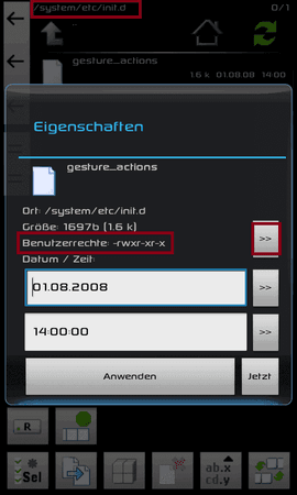

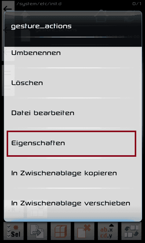

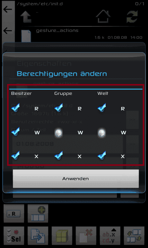

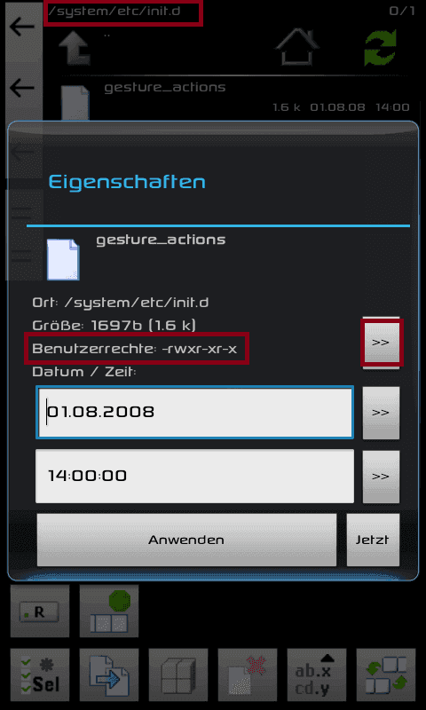

@ d_Schizzo
Alternativ zu Root Explorer kannst du die Rechte auch mit dem Total Commander (kostenfrei im Store) neu setzen.
CU

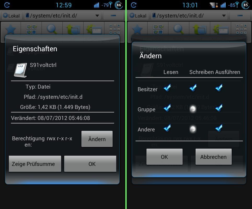

d_Schizzo schrieb:
Häh, jetzt bin ich komplett verwirrt. Habe in Extweaks keine Werte gefunden, die auf ein Script hindeuten...
@Lenipapa: Habe keinen Rootexplorer. Nutze den ES Datei Explorer und SManager. Kann aber bei beiden nicht die die Benutzer und Gruppe auf root stellen... bzw. kann ich beim SManager zb. bei Benutzer auf SUID einstellen. Ist das das gleiche?
mit ES Datei Explorer sollte das so aussehen:
