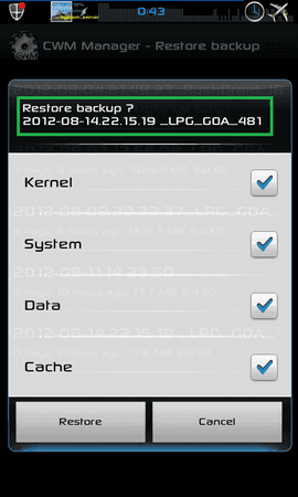

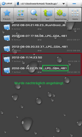

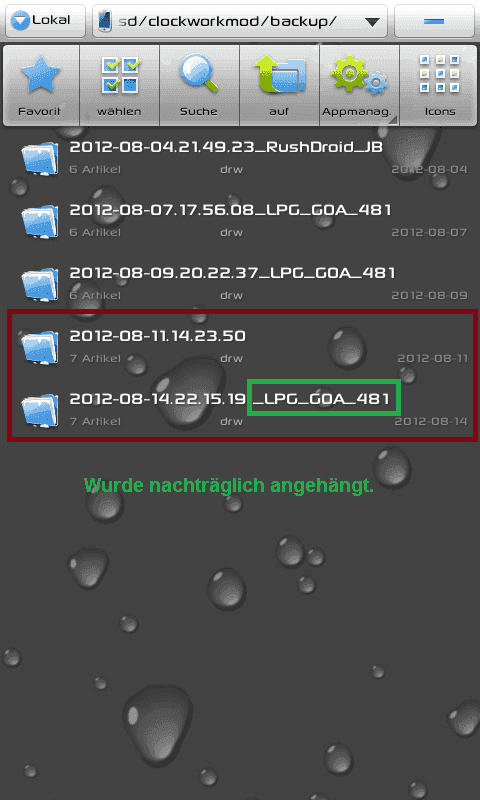

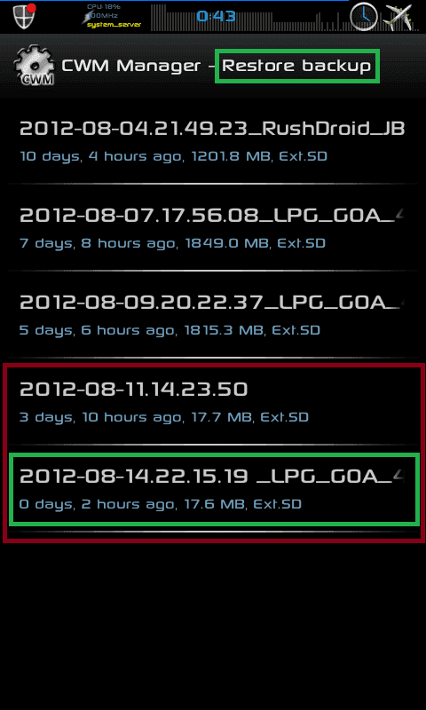

e2./ Das nachträgliche Umbenennen der Sicherungsordner (siehe Bilder) funktioniert auch. Wie schon gesagt wurde, keine Leerzeichen benutzen. Habe Tiefstriche genommen um abzugrenzen. Auch der Restore lief, aufgrund keiner weiteren Änderungen seit dem Backup, innerhalb von Sekunden, fehlerfrei durch. Das war mal richtig zügig.
