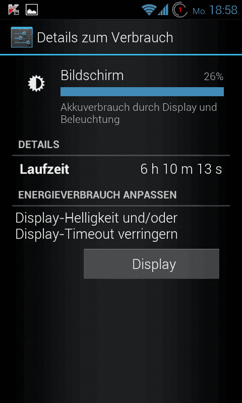

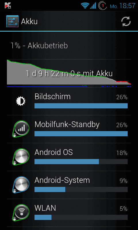

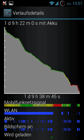

Kleines Problemchen! Hab schon im Forum gesucht aber nix passendes dazu gefunden...
Ich hatte 2 Tage den Siyah v4.1.1 auf'm SGS2 mit CM9 Stable installiert. ExTweaks war installiert aber an den Kernel-Einstellungen habe ich damit nix verändert. Eigentlich war ich nur interessiert am Dual-Boot CM9+CM10. Vorhin ist mir aufgefallen, dass kurz vorm Ausschalten des Screens (nach 30 Sekunden Inaktivität) die Tastenbeleuchtung nochmal kurz angeht und dann zusammen mit dem Bildschirm wieder ausgeht. Jetzt habe ich das Kernel-Cleaning-Script durchlaufen lassen, CM9 Stable nochmal drüber geflasht und siehe da, mit dem originalen CM9-Kernel ist dieses Phenomen verschwunden. Hat jemand ne Erklärung dafür?
Danke schonmal an die Android-Hilfe-Gemeinde - hab hier schon jede Menge an Hilfe erfahren bzw. erlesen können...
Der neue Siyah läuft echt super nach dem ersten Ladezyklus, ich bin echt positiv überrascht. Kommt natürlich nicht an den Abyss oder Speedmod damals ran, aber nun gut..

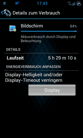

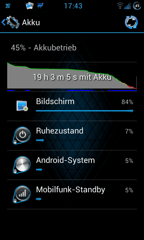

Einstellungen des Ondemand-Governor via AnTuTu CPU Master Pro:
  • Unter der dem Punkt Advanced folgende Einstellungen:
    • Sampling rate = 100000
    • Up threshold = 95
  • ScreenOff-Profile
    • Scaling model = pegasusq
    • Max CPU frequency = 500
    • Min CPU frequency = 200
Dann ändere ich via Root Explorer unter /system die build.prob die Zeile wifi.supplicant_scan_intervall auf 3600 und speichere es ab. Nach einem Neustart sollte auch diese Einstellung aktiv sein.
WLAN ist den ganzen Tag an, wenn nicht, dann läuft mobiles Internet. GPS ist auch den ganzen Tag an. Helligkeit ist bei mir auf Automatik. Akku ist der Standard-Akku. Telefoniert und Musik gehört wurde ca. 1 Stunde. Der Rest ist simsen, Whatsapp und Tapatalk...
Als ich die Bilder schießen wollte, schaltete sich mein Handy ab, sodass ich erst mal etwas laden musste, was aber die Ergebnisse der Bilder nicht verfälscht, solange man nicht auf 100% aufgeladen, erst dann werden die Akku-Anzeige-Ergebnisse resetet.

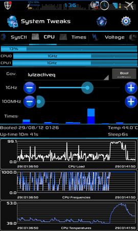

Danke dir mecss für diese ausführlichen Angaben.
Hatte leider mit dem neuen Gov. (lulzactiveq) Schwierigkeiten, beim aufwachen aus dem DS reagierte das Telefon nicht mehr. Hat nur langes drücken der Powertaste und das damit verbundene neu starten des Gerätes geholfen.
Habe jetzt wieder als Gov. den pegasusq eingestellt und alles funktioniert auch mit dem 4.1.2er Kernel wie gewohnt.
CU
Reaktionen: mecss
Im ScreenOff-Profile hatte ich auch immer den pegasusq als Governor, aber wollte mal diesen lulzactiveq probieren...mal schauen... ;)
Im normalen Betrieb lief er ganz gut (Bild im Anhang), nur beim aufwecken aus dem DS gab es halt dieses Problem.
Muss aber nicht zwangsläufig bei jedem so sein. Werde es morgen nochmals, mit anderen Einstellungen, testen.
CU
