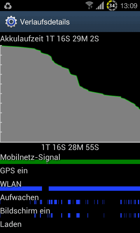

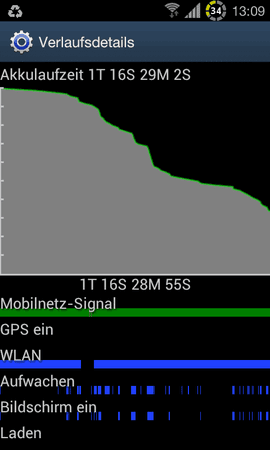

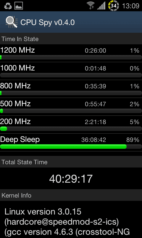

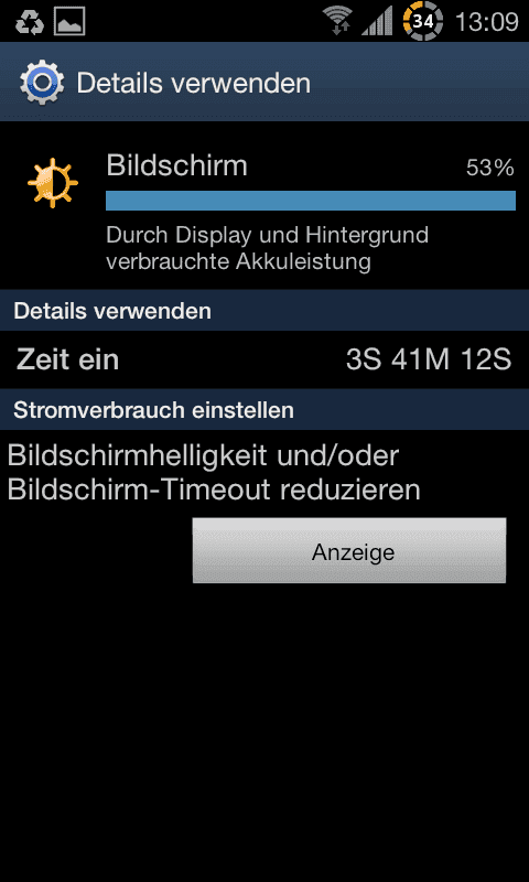

Sagt zwar nicht allzuviel aus, aber dafür, daß ich das Ding häufig in den Fingern hatte, ganz gut (LPS/K3-9):

Ich habe den K3-9 Kernel seit gestern Abend drauf, ich denke mal das sind ordentliche Werte :)
Gesendet von meinem GT-I9100 mit Tapatalk
