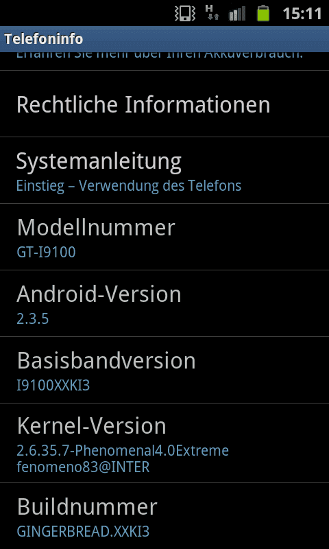

Das wäre nett ja :) Ps: Welchen Kernel hast du denn drauf?
Mobil von meinem Samsung Galaxy S2 gesendet.
4.0 Extreme

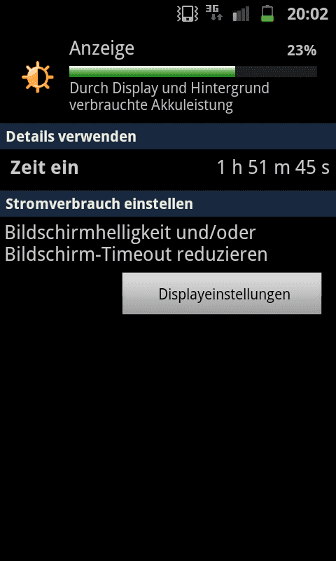

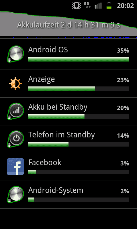

@Hsv-Tobi:
Hier ein kurzes Feedback von meiner Benutzung.
29% Saft noch übrig.
