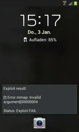

So hab mich nun doch auch auf JB gestürzt. (wollte bis auf Offi warten, naja..)
Grade alles geflasht, bin gespannt wie s läuft. :)
Achja und wegen Exynos Exploit
mit Chainfire s Demo getestet (mehrmals) :thumbup:
Greetz
Tapa-tapa-tapa-talk 2 ¬ i9100
Wanam 13 | Jeboo 1.1a
